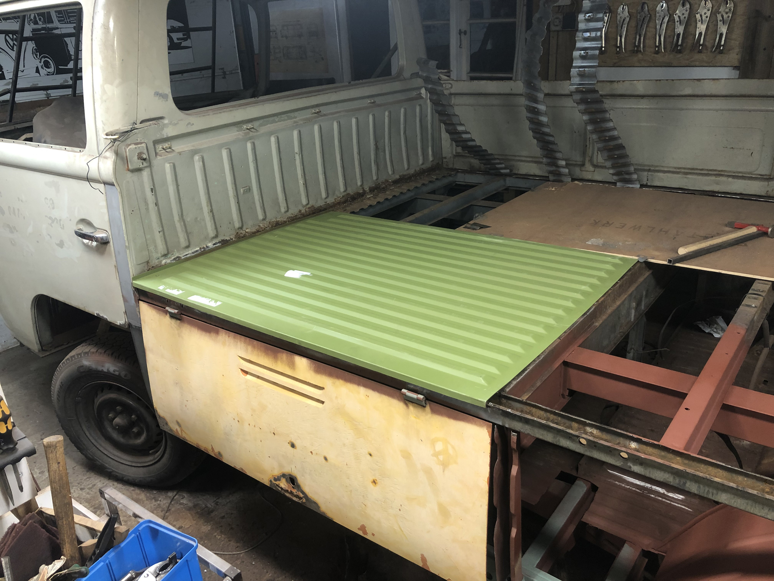

ich kann mich grad nicht entscheiden, wie ich die Stelle am besten reparieren soll, daher wollte ich mal um Eure Meinung dazu bitten.
Problem: Auf der Ladefläche der Pritsche war auf dem eigentlichen Ladeboden eine 2mm Stahlplatte verschweißt. Die Trennwand ist daher auf den unteren 4cm stark verrostet, jedoch nur von außen. Der neue Ladeboden sitzt hinter der Trennwand, daher müsste diese zumindest unten in jedem Fall raus.
Die Frage ist nun, soll ich das untere Stück reparieren, oder eine komplett neue Trennwand einbauen.
Pro neue Trennwand: das Blech ist dann komplett gerade und es gibt keine lange Schweißnaht.
Contra: Kostet mehr Geld und der Rest der vorhandenen Trennwand ist bis auf ein paar Beulen ok.
Ein weiterer Punkt ist, dass bei meiner 72er Pritsche die seitliche Umschlagkante an der B-Säule ist, beim Reparaturblech ist die Kante mit am Trennwandblech. Hier müsste ich irgendwie versuchen, die vorhandene Kante aufzubiegen und zu erhalten.
Ich hab leider auch nur eine 60cm Kantbank, die Sicke für das Reparaturblech ist aber ca. 1,50 Meter lang.
Hmmm, schwierig schwierig schwierig :D
Was würdet Ihr tun? Alte Wand komplett neu, oder vorhandene reparieren?
Vielen Dank für Eure Meinung! :)

Ich würde es reparieren. Das Teil zu tauschen ist eine grössere Show, und die Schweissnaht dort unten sieht man dann nicht mehr so gut im Gegensatz zu den Bördelkanten auf der Seite.

Ich würde das auch reparieren, wenn Du eine Kantbank hast und mit dem Schweißgerät umgehen kannst, dann füge doch einfach kürzere Bleche zu einem langen Blech zusammen... Bzw. Ist da überhaupt viel Wölbung? Sonst nimmst du ein vorgekantetes Blech und passt es entsprechend an.

Ich danke Euch. Meine Tendenz geht auch klar zum reparieren.
Ja, das Reparaturstück hat unten eine lange runde Sicke und ist an den Seiten noch abgekantet. Aber das bekommt man sicher gebaut.

Oder du kaufst das Blech und trennst den unteren Bereich den du brauchst ab und schweisst ihn stumpf an. Aber weiss halt nicht was das Blech kostet resp. wie gross die Zeitersparnis ist.

powderjunkie hat geschrieben: 28.09.2022 13:46 Oder du kaufst das Blech und trennst den unteren Bereich den du brauchst ab und schweisst ihn stumpf an. Aber weiss halt nicht was das Blech kostet resp. wie gross die Zeitersparnis ist.
Bei mir war das zum Glück heil…
Das Teil kostet beim günstigsten Anbieter grob 300€. Für 4cm Blech wäre mir das zu viel. Wenn ich das Teil kaufe, dann würde ich es wohl auch als ganzes verbauen.
Um das Teil zu bauen, brauch ich geschätzt nen halben Tag. Bei 300€ aber auch ein vertretbarer Stundenlohn :D

WoW, 300 Kröten ist ne Ansage. Dann würde ich auch selber basteln…

powderjunkie hat geschrieben: 28.09.2022 17:43 WoW, 300 Kröten ist ne Ansage. Dann würde ich auch selber basteln…
du sagst es.
Alternativ gibt´s das Teil sonst auch für 500€ bei Bus-ok, oder für knapp 600€ bei Cagero :roll:
