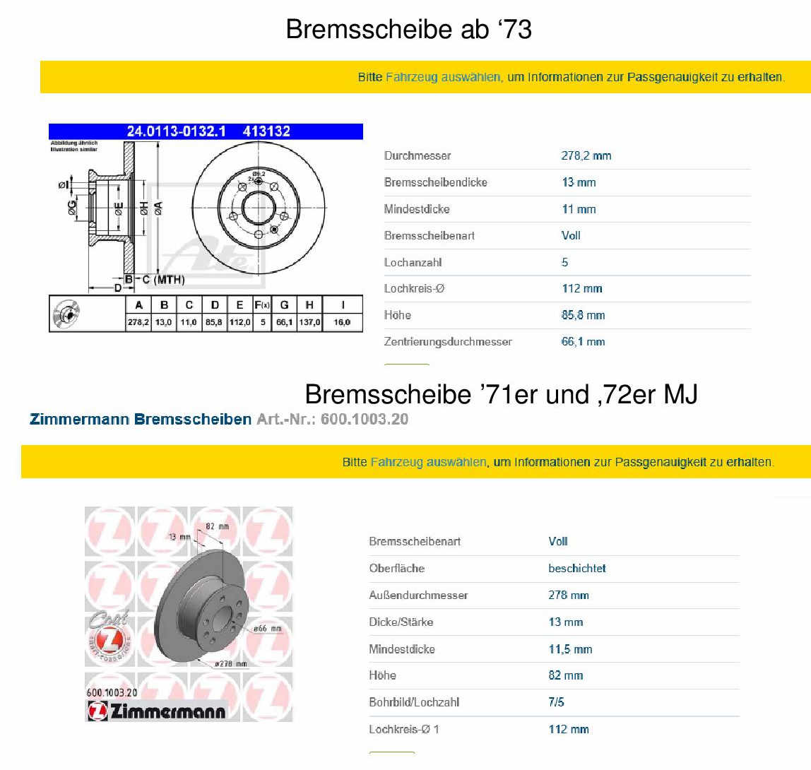

Hippiebus hat geschrieben: 08.10.2022 08:17 Es sind bei mir noch neuwertige Bremsscheiben dabei und ich muss noch schauen ob die zu den Achsaufnahmen passen.
Auf die Nabe werden sie vermutlich passen, es kommt aber auf die Höhe an, bitte diese nachmessen.
