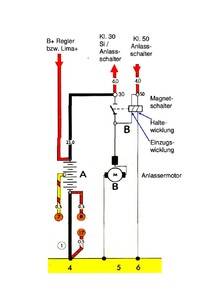

anbei der Schaltplan vom Magnetschalter sowie Anlasser: Beim Startvorgang werden beide Wicklungen mit Strom durchflossen.
Über die Einzugswicklung fließen kurzzeitig (bis der Schalter geschlossen ist) beim Bosch Anlasser etwa 35 A.
Über die Haltewicklung sind es 11 A, die über die gesamte Dauer des Anlassvorganges anstehen.
Der Anlasser kann nur drehen, wenn der Schalter geschlossen bleibt.
Wäre die Haltewicklung unterbrochen, würde man nur ein rhythmisches "Klackern" hören,
so hab ich es jedenfalls in Erinnerung.

Re: Anlasserfreilauf
Hallo Thomas und Norbert,
wenn ich das richtig in Erinnerung habe, müsste beim Versagen der Haltewicklung doch sofort der Hauptstrom des Anlasser abgeschaltet werden, weil sich zwangsweise der Kontakt öffnet. Gleich danach würde aber die Einrückwicklung wieder zu Hilfe kommen und das Spiel würde von Neuem beginnen. Es müsste sich ein Rattern einstellen, wie es Norbert beschreibt.
Mmmh, das habe ich bei mir noch nicht rausgehört. Doch merkwürdigerweise läuft der Anlasser für meinen Geschmack relativ langsam hoch, er braucht vielleicht eine Sekunde oder mehr. Das spräche wieder für einen nicht vollständig geschalteten oder gepulsten Hauptstrom. Also vielleicht doch das Relais?
