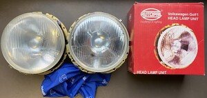

... bei mir waren es nagelneue Scheinwerfer für den Golf1 von AUTOPAL- sehen genau so aus wie bei Thomas.
Entweder es gibt verschiedene Ursachen, oder es liegt halt nicht an den Leuchtmitteln. Ich hatte den Verdacht, dass die Teile quasi überlagert waren. Wie so oft bei der Restauration, habe ich das nicht gleich bemerkt und die Scheinwerfer erst ein Jahr nach Lieferung in den getrübten Augenschein genommen... :shock: Die neuen Hellas waren dann aber ok und sind es nach 6 Jahren immer noch.
...und jetzt habe ich sie gerade nochmal hervorgekramt:
Den mittleren habe ich mit einem Microfasertuch, wie oben schon mal beschrieben, unter Zuhilfenahme von Esstäbchen behandelt... geht! Jetzt habe ich unnütze Reserve im Lager :stupid:

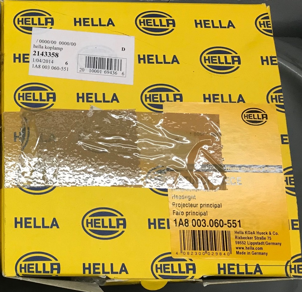

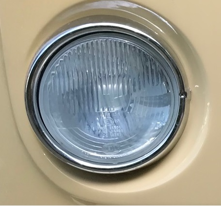

bullijochen hat geschrieben: 30.11.2022 09:26 Das bei dir am neuen Scheinwerfer ist aber nicht nur Staub?
Das sieht fast so trüb aus wie in meinen drei Jahre alten Scheinwerfern.
Halt nicht so schlimm. Ich weiß ja nicht wie lange der Vorbesitzer den Scheinwerfer im Regal gelagert hatte.
Aber es ist der original Hella Karton drum, in Noppenfolie eingeschlagen und die H4 Staubschutzkappe montiert.
Das sollte mich wundern, wenn da in der Form Dreck rein gekommen ist.
Hubertus seine nie verbauten Autopal Scheinwerfer sind ja ähnlich "vernebelt".
Und die lagen ja vermutlich auch im geschlossenen Karton.
Eventuell dünstet ja auch irgendein Kleber aus, mit dem die Streuscheiben auf den Reflektor geklebt sind.
