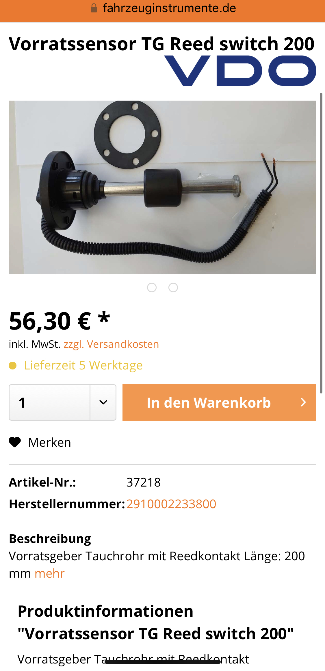

Könnte man den anfälligen Tankgeber auch Plug and Play gegen den hier tauschen? Maße passen, nur die Frage ob es auch passt damit dann der richtige Füllstand im Armaturenbrett angezeigt wird.
https://www.fahrzeuginstrumente.de/deta ... rticle/777#

Hmm ok würde das dann noch gehen? Also würde der Tankgeber richtig anzeigen?

Die Tankanzeige würde bei einem ca. 2 cm höheren Füllstand Reserve anzeigen.
80 / 90 x 20 cm = 17,8 cm
In der Praxis bedeutet das, dass der Zeiger schneller fällt, aber die Reserve größer ist.

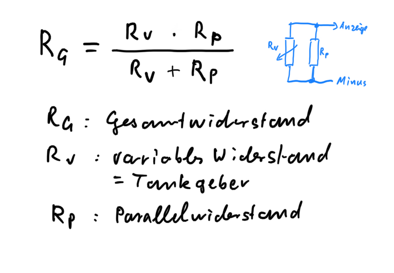

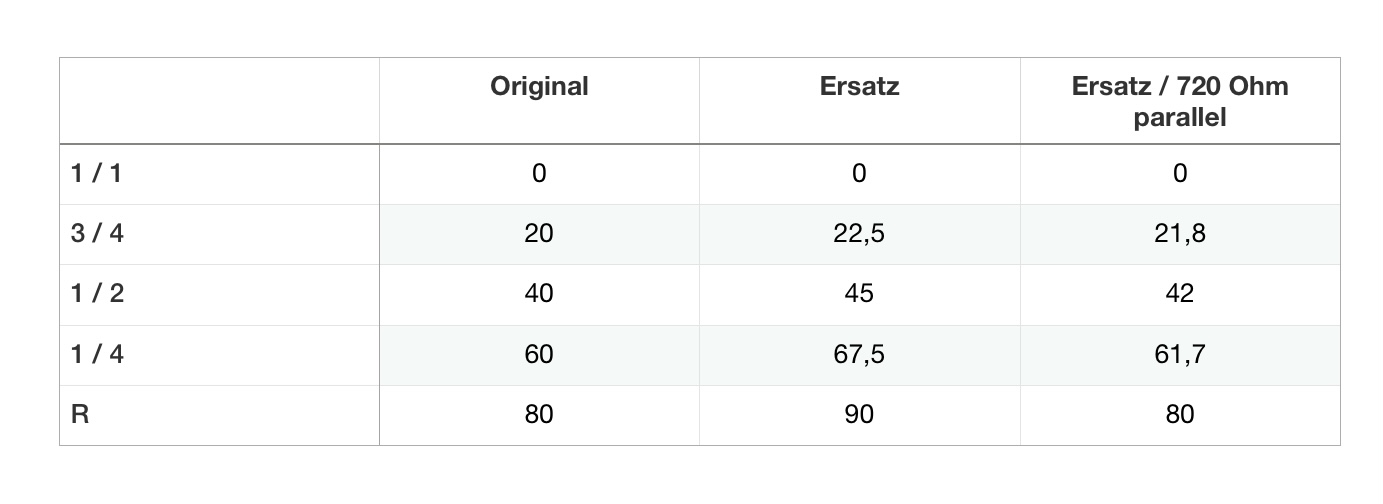

Genau gleich geht mit einem Widerstand nicht, aber besser schon:
Unter der Voraussetzung, dass der originale Tankgeber im Neuzustand 80 Ohm hat, kannst du mit einem Widerstand von 720 Ohm parallel zum Tankgeber die Anzeige so zurechtbiegen, dass 1/1 und Reserve stimmen; bei 3/4, 1/2 und 1/4 verringert sich die Abweichung, die Kurve ist nicht mehr gerade, was aber in der Praxis keine Rolle spielen dürfte.

Vielen lieben Dank für eure Hilfe. Ich werde den Tankgeber bestellen und einbauen
mit Widerstand und mal einen Test machen. Habe noch einen „originalen“ Tankgeber mit dem ich Testen kann. Infos gibt’s dann hier
