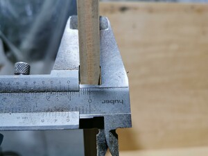

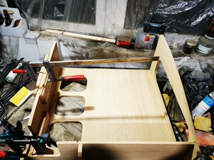

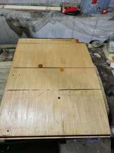

also im Prinzip gehts mir um die Bodenplatte vom Küchenschrank, die senkrechten Trennplatten im Küchenschrank, Boden von der Sitzbank, Seitenwand und Boden von dem schmalen Kühlboxkasten. Die innenliegenden Platten sind alle Sperrholz mit Echtholzfurnier beidseitig. Die Platten sind inkl. Furnier 16 bzw. 10mm stark. Auch die Platten die aussen liegen und das Kunststoffaussenfurnier haben, sind innen mit dem Eechtholz furniert. Wenn ich das leicht anschleife wirds hell wie Pappel, hat aber Maserung ähnlich wie Eiche.
Die 10mm Platten vom Kühlboxschrank sind 3 Schicht Sperrholz mit 0,6mm Furnier beidseitig: Die Küchenplatten sehen vom Furnier identisch aus, die Innenliegenden sind auch 10mm 3Schicht, die aussen liegenden 16mm mit 5 Schichten plus 2x Deckfurnier. Beim Berlin hätte ich vom Gewicht auf Pappel und nicht Birke getippt.. Geschliffen sieht das sehr hell aus mit feiner Maserung - siehe hier beim Kleiderschrank innen: lg

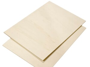

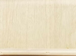

Mir gehts eigentlich nur um das helle 0,6mm Deckfurnier auf den Platten im Schrankinnenraum. Weil das nicht wie die handelsüblichen Oberflächen von Birke oder Pappelsperrholzplatten aussieht:
Pappel: Birke: Westi Kleiderschrank geschliffen - also ohne altersbedingtes Nachdunkeln: lg

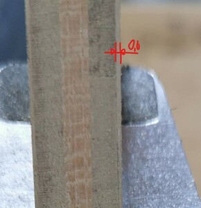

Genau das meine ich ja: auf den originalen (ganz normale, handelsübliche 3fach und 5fach verleimte) Sperrholzplatten sind 0,6mm Furniere aus Echtholz (die helle Innenseite) aufgebracht. Sorry wenn ich unklar formuliert habe! Diese sind härter und optisch ansprechender als die Oberflächen von Sperrholzplatten aus Birke oder Pappel (die 16mm sind sicher Pappel, bei den 10mm bin ich mir nicht ganz sicher). Man sieht das hier auch auf meinem Foto von einer 10mm Platte: Ich würde nur gerne wissen, ob schon jemand nachgeforscht oder optisch abgeglichen hat, welche Holzart für das 0,6mm Furnier am besten passt. Ich habe hier in der nähe keinen Furnierhändler wo ich das mit einem Muster machen könnte und am Bildschirm ist das nicht unbedingt präzise..
