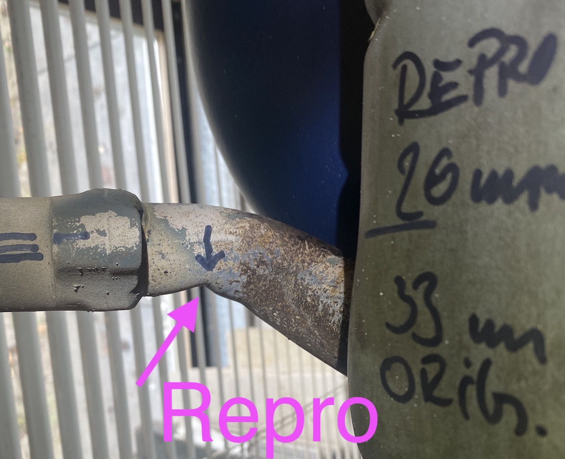

Thomas R. hat geschrieben: 15.01.2023 20:42 Die Ummantelung der Wärmetauscher kann man aufbördeln. Mühsam, aber geht.
... so besomders mühsam war es bei meinen Original WT´s eigentlich nicht. An 2-3 Stellen waren die Schalen verschweisst, an weiteren wenigen Punkten zusammengestanzt. Ansonsten ließen sich die Schalen recht einfach mit zwei großen Schraubenziehern auseinander "klipsen". Hilfreich war vielleicht auch die letzte Ölung vor der Wiederbelebung der Teile. :wink: Überholen lohnt sich und bange machen gilt nicht!
Und falls die Alten nicht mehr rettbar sind, Augen auf beim Kauf von Repros!
Meine sahen so aus:
<80% Durchgang gegenüber Original (abgesehen von sonstigen Qualitätsmängel wie Passform, Wärmeleistung etc.)!
Viel Erfolg!

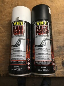

Die alten asbesthaltigen? Matten durch Schweißschutzmatten ersetzt, fertig zusammengebaut, mit VHT Lack nach Anleitung lackiert und im Backofen der Chefin eingebrannt :versteck:
Weil die Aluschicht offenporig und rauh ist, wird das Lackieren dringend empfohlen.
Ich hab Hochtemperaturlack verwendet.
Nach 32tkm Fahrleistung sind die Teile noch einwandfrei, glaub nicht das ich da wegen Rost nochmal dran muss. Selbst die Krümmerrohre und Flansche sind noch schön lackiert, kein Rost :gut:

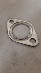

Ich habe mal eine Frage zu den Flanschdichtungen. Ein Freund hatte noch eine Dichtung bei sich liegen. Diese ist aber sehr glatt und kann kaum Unebenheiten ausgleichen. Beim Käfer gibt es Dichtungen die eine Erhöhung haben die zusammen gedrückt werden. Gibt es diese auch beim Bus?
1. Bild Käfer
2. Bild Bus
Beiträge: 5156
Re: US-Auspuff vs. Europa-Auspuff
Hi Michael,
die Dreiecksflansche bekommen bei der Demontage gerne "Segelohren".
Ich glaube die verziehen sich im lauf der Zeit und bekommen eine merkwürdige Vorspannung, die dann erst bei der Demontage sichtbar wird.
Ich spanne die Ecken dann immer in den Schraubstock und biege die erst mal wieder grob in Form
Danach nehme ich den Bandschleifer und "Plane" die Dreiecksflansche vor der Montage noch einmal.
Dann sind die in aller Regel auch wieder dicht.
Ansonsten kann man auch dünn Dirko HT auf die Dichtungen auftragen und die Teile zusammen schrauben.
Das wird dann in der Regel auch wieder dicht und hält sogar die hohen Temperaturen aus.

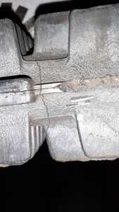

Ich hatte alle Teile von meiner Auspuffanlage strahlen lassen. Die Wärmetauscher habe ich komplett zerlegt. Dabei ist mir ein Riss an dem Alukörper aufgefallen. Der Riss scheint aber nicht komplett durch zu sein. Ich hatte in das Rohr Wasser als auch Rauch eingeleitet. Es ist auf jeden Fall dicht.
Muss ich mir trotzdem Sorgen machen?
Gruß Michael
schrauberger
Beiträge: 1762
Registriert: 25.03.2013 18:27
Beitrag von schrauberger »
Hallo Michael, wüsste jetzt nicht wie sich der Riss negativ auswirken sollte, würd ich so lassen, passt schon.
