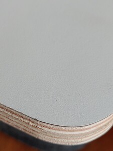

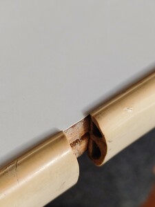

Wir haben uns eine neue Abdeckplatte bei einem bekannten Westfalia-Nachfertiger in England für unsere Westfalia Campmobile 70 Ausstattung geleistet.
Leider ist das gelieferte Produkt in unseren Augen vorläufig (Stand 24.1.23) bezüglich Oberflächenqualität enttäuschend.
Die Oberfläche ist relativ rauh und anscheinend auch nicht so widerstandsfähig wie die originale Melaminoberfläche.
Nun sagt uns der Händler, dass er anhand eines originalen Musters die Oberfläche anfertigen liess.
Meine Frau und ich schrauben nun seit mehr als 30Jahren an T2-Bussen und haben schon den einen oder anderen Westi zerlegt oder wieder aufbereitet.
Uns ist noch nie ein Esstisch, eine Spüle-Abdeckung oder ein Gewürztischchen über den Weg gelaufen, bei dem die Melamin-Oberfläche nicht spiegelglatt war.
Wir reden hier über die frühen Westi-Ausstattungen mit den weissen Tischoberflächen wie in den T2a und im Zwitter (z.B. campmobile 70).
Wer kann unsere Ansicht bezüglich der glatten Melamin-Oberfläche unterstützen bzw. widerlegen?
Wir möchten den Händler dazu bringen, dass er das Produkt anpasst.
Danke für eure Meinung.
Gruss in die Runde
Berni und Marius

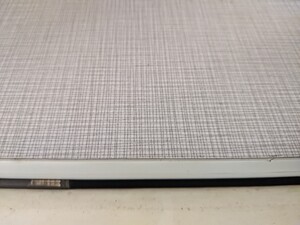

ich kenne die Teile original nur glatt aber mit einem Muster versehen. Ganz weiß wie in deinem Bild habe ich noch nie gesehen.
Hier ein Bild aus meinem 71er mit originaler Ausstattung. Das Material scheint es auch als recht schöne Nachfertigung zu geben.

Hallo
unser 07/70 a, hat auch das gräuliche Muster wie im letzten Beitrag. Oberfläche spiegelglatt.

Vielen Dank für eure Rückmeldungen.
Ich glaub', der Fall ist glasklar - glatte Oberfläche, auch bei den gemusterten früheren Varianten.
Jan, du glaubst es nicht. Ich hab heute schon Antwort auf mein email erhalten. Sie wollen es anpassen.
Ich frag' dann mal in ein 2-3 Monaten nach, wie es drum steht.
