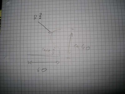

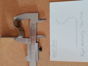

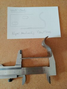

Anbei die Skizze des Bügels.
Es handelt sich um ein 2mm dicken und 30 mm breites Blech.
Den Radius konnte ich nicht messen, dürfte aber der selbe sein, wie das Teil, das am Aufsteldach dran ist. (Ich schätze 10-15mm)
Zur Befestigung sind auf dem "geraden" (leicht gebogen, wie Blechdach des Bulli) Stück zwei Länglöcher für M6 Schrauben.

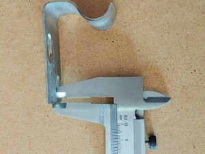

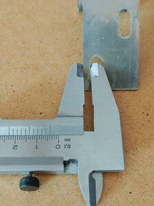

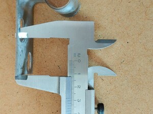

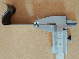

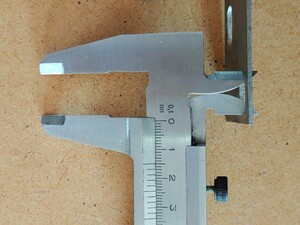

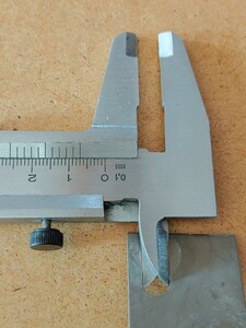

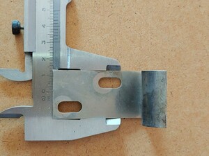

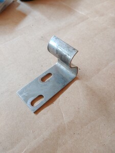

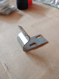

Ist zwar schon steinalt der Fred. Aber hier mal noch aktuelle Bilder vom Bügel des vorne angeschlagenen T2a/ T2ab Westi-Dachs Blechdach-seitig.
Man sieht auch schön die Abdrücke der Unterleg-Scheiben wie es eingestellt war.
Das Material ist 1.5mm dick. Es scheint sich um Federstahl zu handeln und ist unbehandelt im Gegensatz zu den anderen Anbauteilen, welche verzinkt sind.
T2ab Westi in sierragelb - jetzt wieder mit korrekter Front :D

Maribus hat geschrieben:Ist zwar schon steinalt der Fred. Aber hier mal noch aktuelle Bilder vom Bügel des vorne angeschlagenen T2a/ T2ab Westi-Dachs Blechdach-seitig.
Kannst Du das Teil einmal möglichst genau aus Blickrichtung der Verschraubung und einmal möglichst genau von der Seite fotografieren so dass man nur die Biegekontur sieht?
Jeweils mit Zollstock daneben...
Dann konnte ich das Teil nachkonstruieren und die Zeichnung zur Verfügung stellen...
Viele Grüße Stefan

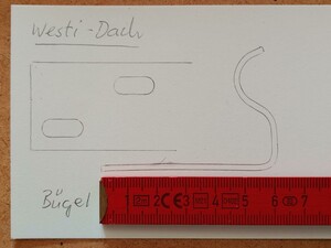

Mir fehlt der Bügel weiterhin. Sollte sich jemand die Mühe machen das Teil nachzubauen, ich habe Interesse 🤓
Maribus
Beiträge: 134
Registriert: 04.04.2020 10:38
IG T2 Mitgliedsnummer: 134
Re: Aufstelldach T2a Befestigung
Beitrag von Maribus »
Der Stefan wollte ihn nachzeichnen.
Das wäre schon mal ein Anfang.
Das Ding dann nach Zeichnung anzufertigen, ist eine Kleinigkeit.
