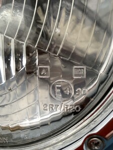

Damit kann ich dienen, ich kann aber keine der oben genannten Nummern finden:
Klaus

Der alte H4 Scheinwerfer bzw. Scheinwerfergals im Bus bis 73 hat ja die ET 113 941 115 also in Typ 1/2/3 verbaut.
... in meinem Fundus haben alle alten H4 eine "E4" Nummer?!

uli hat geschrieben: 25.01.2023 16:44 ... in meinem Fundus haben alle alten H4 eine "E4" Nummer?!
Prüfung in den Niederlanden? (https://de.wikipedia.org/wiki/ECE-Pr%C3%BCfzeichen)
Meine im T2b nachgerüsteten H4 haben E1 aus Deutschland mit 14551

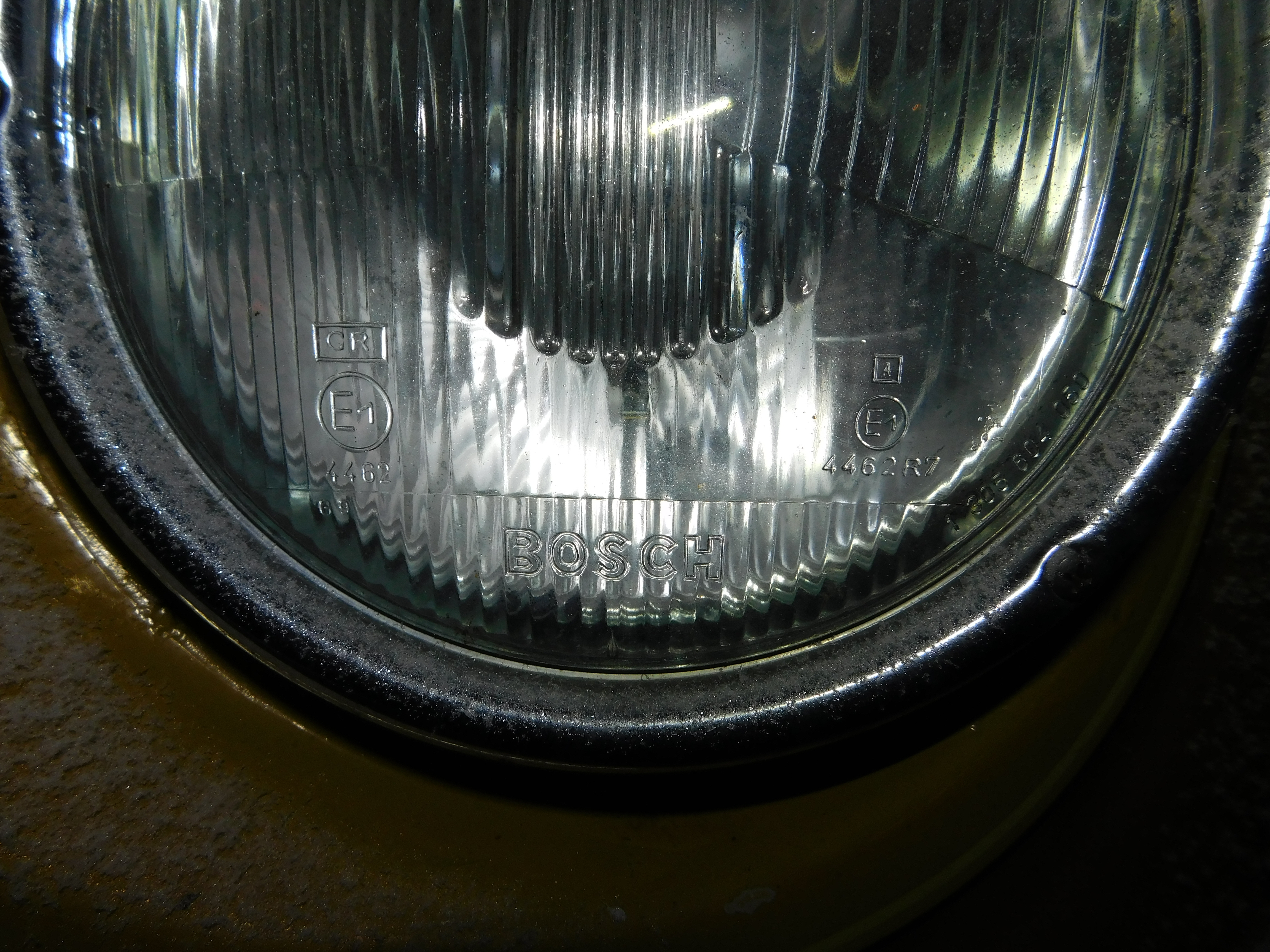

Ich hab auch mal nachgeschaut bei meinen NOS-BOSCH H4: E1 und 14565 :(

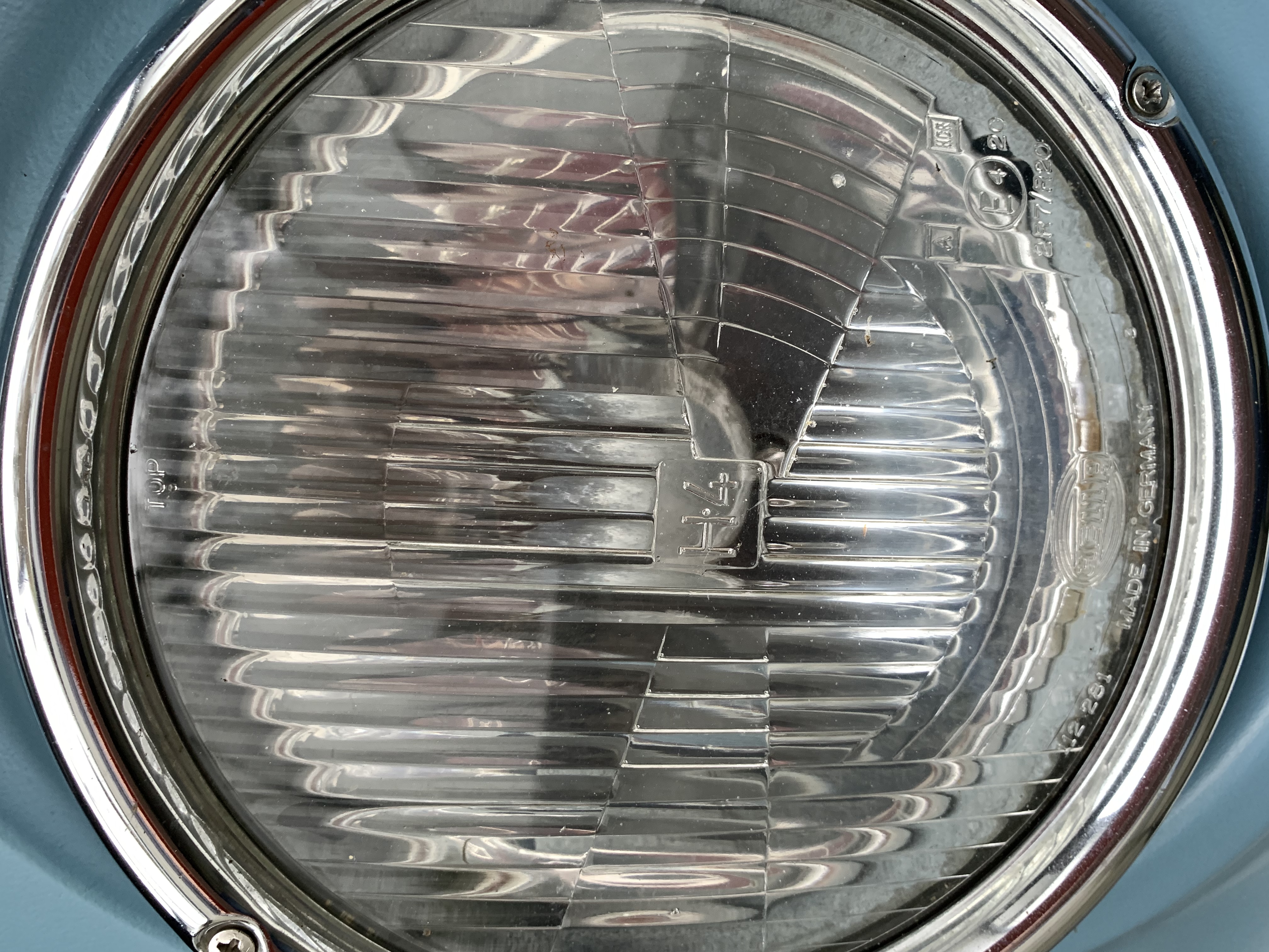

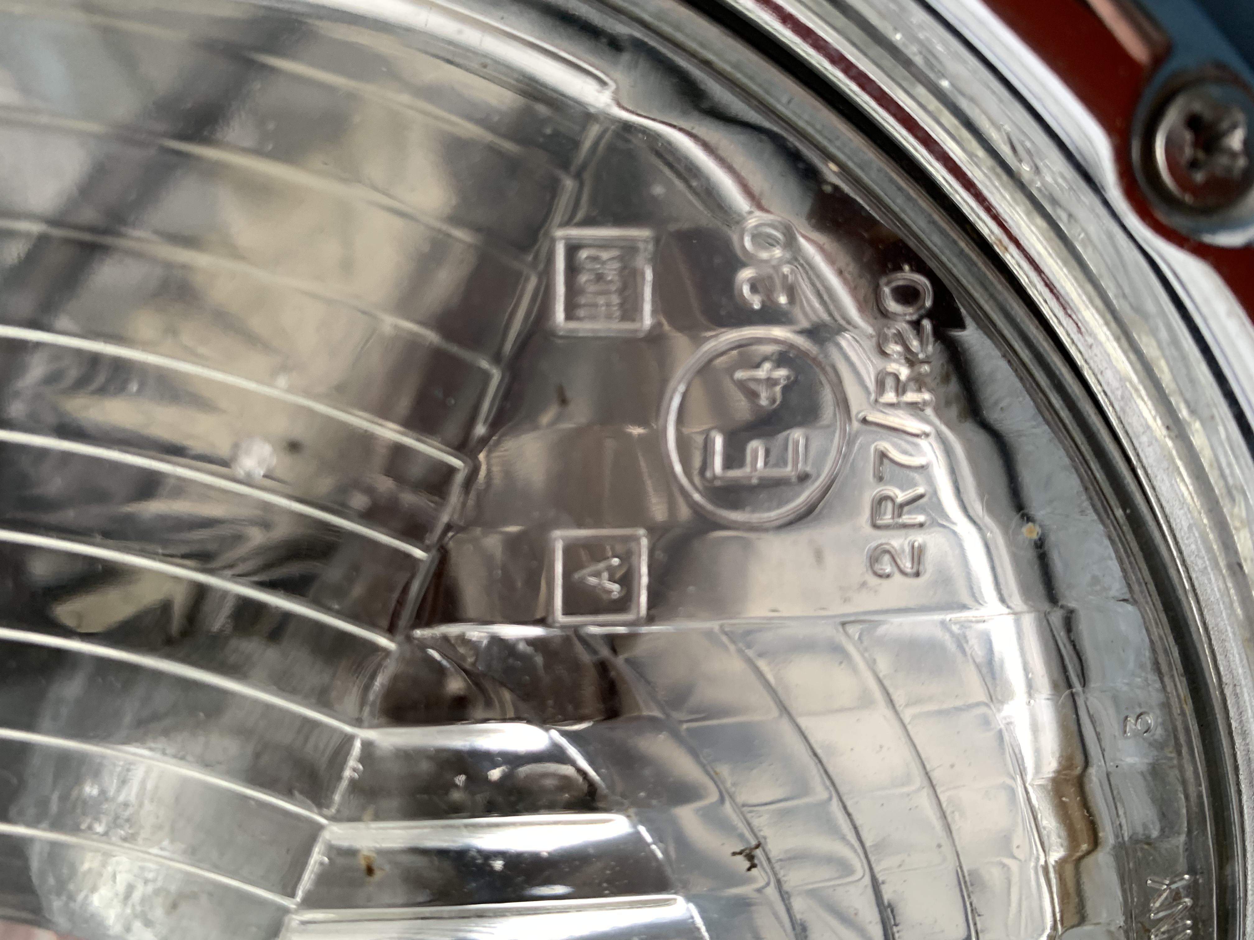

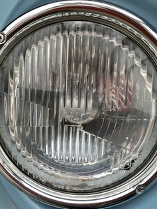

In meinem Zwitter sind folgende Scheinwerfer verbaut.
Schade, da muß ich wohl weiter mit Glühobst weiter fahren oder spätestens alle 2 Jahre kurz umrüsten.

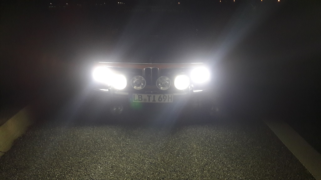

Anbei 2 Bilder von meinem 2002 ti BMW.
Mit LED nicht ganz org., leuchtet aber sehr gut.
Gruss Jürgen

Das sie ja schon sehr gut aus. Du hast nicht zufällig eines mit den alten Birnen? So ein vorher nachher Vergleich.
