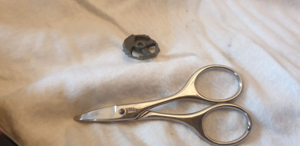

ich habe mal das Geld investiert und habe mir einen Satz Nightbreaker LED H4 für meinen T2 geholt.
Der Einbau gestaltet sich relativ einfach, wenn man einmal verstanden hat, was die Anleitung von einem will.
1.) Scheinwerfer ausbauen
2.) Gummikappe abziehen und dann die H4 Leuchte rausnehmen.
3.) Von der LED Leuchte den Blechring durch Drehen abnehmen. Achtung das Teil ist scharfkantig.
4.) Den Blechring mit den 3 Nasen passend in den Scheinwerfer einsetzen und mit dem Bügel befestigen.
5.) Nun kommt der etwas fummelige Teil. Die Gummikappe hat nur drei Öffnungen für die Kontakte der Leuchte. Ich habe das Gummiteil mit einer Nagelschere so bearbeitet, dass eine runde Öffnung entsteht, die über die neu eingesetzte Halterung passt. Das muss wasserdicht bleiben, darf aber nicht zu stramm sitzen, da ansonsten die Leuchte aus der Position gedrückt wird.
6.) Nun die Leuchte durch drücken und drehen in die Halterung setzen. Achtung nicht auf den Lüfter hinten drücken.
7.) Die Lampe wieder einbauen. Standlicht dabei nicht vergessen. Das gesamte Konstrukt passt in den Lampentopf, dabei darauf achten, dass der neue Kabelbaum nicht im Weg ist.
8.) Scheinwerfereinstellung prüfen
Gruß Wolfgang
