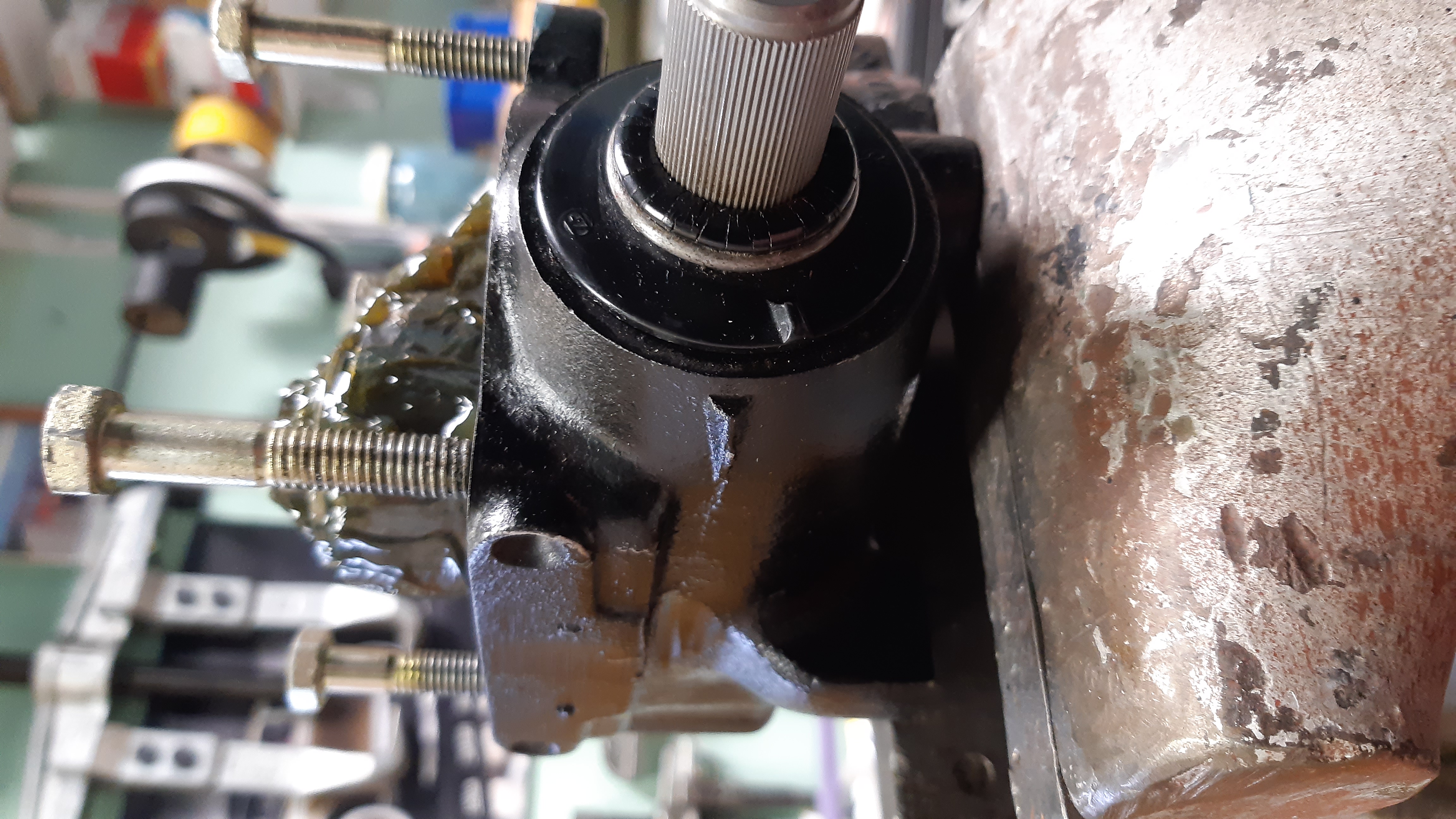

Hallo, als Protagonist und Anbieter der hier diskutierten Lenkgetriebe Überholung eine Stellungnahme von mir und natürlich einige Neuigkeiten seitdem Ihr hier im Forum schon vor einigen Jahren dass Angebot zur Überholung erstellt habe:
Nach etwa 500 überholten T2a und T2b Lenkgetrieben hat sich folgende Ablauf bewährt: nach Eingang des Lenkgetriebe prüfe ich dieses zunächst von außen und stelle fest, wie weit sich das Lenkspiel noch mit professioneller Einstellung verringern lässt und natürlich auf Auffälligkeiten wie rauher Lauf, Lagerknacken, Punkte bei denen das Lenkgetriebe „einrastet“ und anderes. Danach zerlege ich es und prüfe auf Defekte und Verschleiße, korreliere sozusagen das äußere mit dem inneren Erscheinungsbild. Dann mache ich Fotos von dem Zustand, sende diese dem Kunden und wir telefonieren ausführlich mit meiner Repararturempfehlung und Preis. Dabei gehen natürlich Nutzungspläne für den Bulli, Kundenwünsche und natürlich Budget in die Entscheidung ein.
Für die Reparatur benötige ich in der Regel sechs Wochen, es gibt aber auch Eilfälle in denen ich bspw vor Urlaubsfahrten innerhalb 24 Stunden habe helfen können. Auch ein Vorabtausch ist möglich.
Zum eigentlichen Reparaturverfahren. Obligatorisch werden alle Dichtungen getauscht und das Lenkgetriebe auf „wartungsfrei“ umgestellt mittels Verwendung von Getriebefliessfett (… ich kenne die Diskussion darüber, rein empirisch kann ich sagen, das ALLE Lenkgetriebe die gebraucht angeliefert wurden und mit einem Schmierfett gefüllt waren IMMER in besserem Zustand waren. Da ich auf alle Überholungen zwei Jahre Gewährleistung gebe, ist meine Entscheidung klar, das alle meine Überholungen mit Getriebefließfett ausgeliefert werden).
Da bei 70% der T2b Lenkgetriebe die Schnecke defekt oder verschlissen ist (also auch bei den dem Gebrauchtmarkt befindlichen, die Teile sind >40 Jahre alt, großes Glück kann man aber selten haben), habe ich mich entschlossen, die Schnecke des T2b zu digitalisieren und in Originalqualität was Form, Material, Härte und Elastizität betrifft zu reproduzieren. Die Ergebnisse sind großartig und einige Dutzend Kunden fahren mittlerweile in Europa damit umher. Auch in den Randbereichen (außerhalb der Mitte / Geradeausfahrt) gibt es nur sehr sehr geringes (konstruktionsbedingtes) Spiel. Da die restlichen Komponenten des T2b Lenkgetriebes mechanisch sehr stabil sind und hier nur in sehr sehr wenigen Fällen Defekte auftreten, ist dass die Überholung erster Wahl. Dies wurde mir durch den Entwicklungsleiter eines der in der VW Szene sehr gut bekannten Teilehauses bestätigt, der ein so überholtes Lenkgetriebe im Rallybetrieb über 8000km über „Stock und Stein“ eingesetzt hat.
Alle anderen Ersatzteile habe ich natürlich ebenso auf Lager und produziere ich teils selber.
Eine Anmerkung zu Reibwerten bei meinem Ausstellungsstück, das ich 2022 bei Maikäfertreffen vorgestellt habe. Da sich bekanntlich jede Mechanik unter Belastung setzt, stelle ich bewußt das Lenkspiel bei Auslieferung etwas strammer ein, da sich dieses erfahrungsgemäß nach 500-1000km gesetzt hat und damit wieder etwas wenig lockerer wird. Ich mache das bewusst, um den Kunden das nachstellen zu ersparen, was manche Kunden überfordert oder auch lästig ist und darüberhinaus in eingebautem Zustand nur sehr bedingt möglich ist. Richtig ist, dass ich beim MKT natürlich auf Experten treffe und bei einer nächsten Ausstellung das Lenkspiel dem gesetzten Zustand entsprechend einstellen werde.
Übrigens sich über den Ankauf eines gebrauchten Lenkgetriebes eine wesentlich bessere Schnecke einzukaufen ist erfahrungsgemäß ein Roulettespiel mit einer Trefferquote von 1:3. Siehe oben, bei 70% der T2b Lenkgetriebe sind diese Wellen defekt oder verschlissen. Ich finde bei einem Alter von mehr als 40 Jahren und zig tausend Km Laufleistung dürfen diese Teile dann auch mal verbraucht sein … und dafür habe ich diese ja reproduziert.
Natürlich ist diese Art der Überholung mit einem Neuteil die preislich teuerste. Aber das muss nicht in jedem Fall notwendig sein und dafür mache ich ja die Analyse und wenn mir ein Kunde erzählt, er habe das Geld aktuell nicht oder aber der Bulli fährt nur 500km im Jahr und er möchte das Geld für den Austausch der Welle nicht ausgeben, ist das auch OK und dann wird das Getriebe nur neu abgedichtet, professionell eingestellt und so verschlechtert sich der mechanische Zustand zumindest nicht, da die Schmierung gesichert ist.
Mein Luxus ist, das ich mit diesen Überholungen nicht meine Brötchen verdienen muss und damit sehr neutral beraten kann. Ich mache das, weil es mir Spass macht und ich auch der Bulli Szene wieder etwas zurückgeben will, von der ich ja auch in meiner Restauration partizipiert habe.
Und ja, es ist schon cool, das nach 2 Jahren Volkswagen NFZ auf mich zukam, um Lieferung bat und mittlerweile jeder werksrestaurierter Bulli mit einem Lenkgetriebe von mir ausgeliefert wird.
Trotz alledem bin ich offen für jede konstruktive Kritik und mit jedem Getriebe und jedem Kunde lerne auch ich immer wieder dazu.
Übrigens wurden die aircooled Shop angebotenen Lenkgetriebe von mir überholt, allerdings nach ausdrücklichem Wunsch nur neu abgedichtet, gestrahlt, lackiert und eingestellt. Neue Schneckenwellen wurden dabei nicht verbaut, es handelt sich um gebrauchte Lenkgetriebe.
T2a Lenkgetriebe überhole ich ebenso, hier hat sich übrigens der Totalaustausch als einziges langfristige Reparaturmethode bewährt, sofern sich der Zustand des Lenkgetriebes dies erfordert. Die Mechanik ist verglichen mit dem T2b deutlich schwächer dimensioniert und neigt auch in der Längswelle zum ausschlagen, dem man nur mit aufbohren der Lagergasse im Gehäuse und einer neuen Übermaßwelle beikommt.
