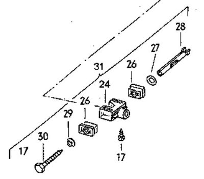

Dann hinten vor dem Getriebe die Schaltstangenkupplung - ein Blechkäfig mit Gummi - gibt auch genre auf.
Das Original nicht wegschmeißen - Repros sind meist schlechter und aus dünnerem Blech.
Im Bildkatalog Seite 057-00 Teil 31

Ich kann wieder Rückwärts fahren !!!
Teil 26 ist zweimal vorhanden, bei mir zum Schluß nur einmal. :(
Ist wohl zerbröselt und rausgefallen.
Habe mir einen Hartgummiklotz zurecht geschliffen / gebohrt, funzt. Bei der nächsten Ersatzteilbestellung werde ich es mitbestellen.

Hatte gleiches Problem.
Bei meiner Repro-Schaltstangenkupplung (ohnehin die teurere "gute" Variante) war der zylindrische Ansatz für die Schaltstange (der Teil wo die Schraube "17" sitzt) in den eckigen Käfig-Teil "24" nur eingepresst und hat sich nach 3 Jahren gelockert und leicht durchgedreht. Dadurch konnte sich wirklich, wie Wolfgang in Eingangspost vermutet hatte, das Schaltgestänge verdrehen. Rückwärtsgang und 4. Gang konnten damit kaum mehr eingelegt werden.
Mein Mechaniker hat das jetzt festgeschweißt und nun klappt wieder alles.
Also: bei Einbau von einem Repro-Teil zur Sicherheit gleich mal festschweißen :wink:
