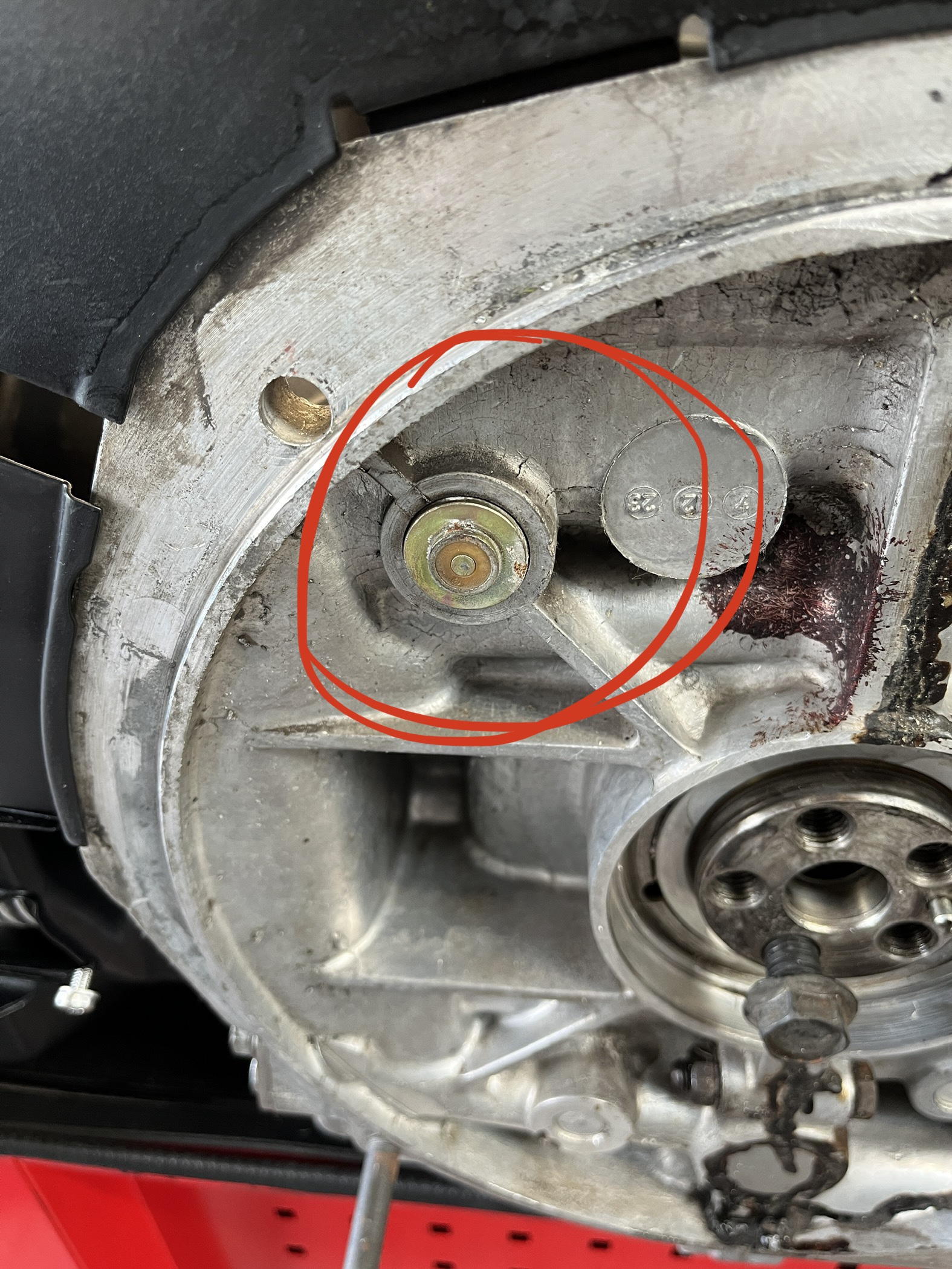

Ich suche verzweifelt nach diesem Teil. Den Sensor und das Kabel würde ich gerne austauschen. Leider finde ich in allen meinen Büchern nichts…
Das sitzt unter der schwungscheibe.
Wisst ihr wonach ich suchen könnte? Und wie man den Sensor ausbaut?
Auf den Stecker steht folgende Nummer: 113 919 101. Leider finde ich da nur zwei amerikanische Seiten.
Danke.

das ist ein OT-Geber für alte VW Diagnose Geräte wie das VAG 1367.
Da wurde früher in VW Werkstätten bei Einstellarbeiten der OT abgegriffen.
Der Stecker kommt normalerweise im Bereich rechts neben der Lichtmaschine aus der Verblechung und endet da.
Hat mit die eigentlichen Fahrzeugelektrik nichts zu tun!
Wenn du also nicht gerade so ein uralt Gerät hast kannst den Sensor ausbauen und entsorgen.

Danke. Dann können wir das weg lassen.
