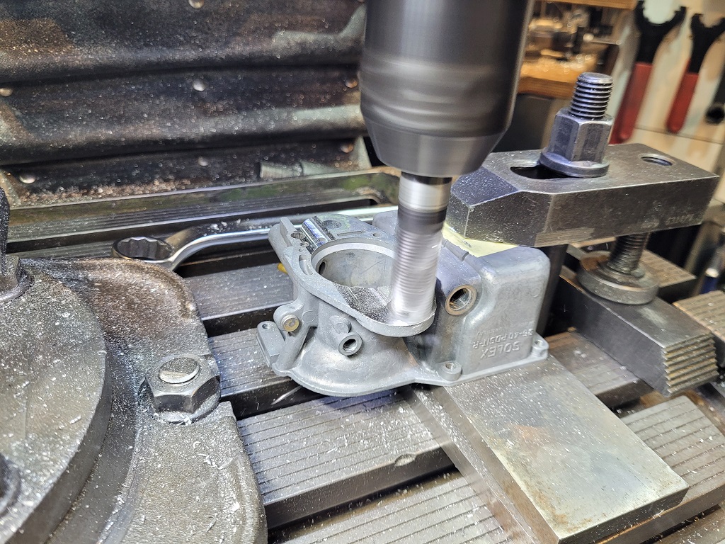

Auf dem Weg zum Auspufftest musste ich die 36-40 PDSIT Vergaser zerlegen. Die 15 Jahre Standzeit liessen innen im Vergaser einiges verkleben - leider keine Bilder gemacht.
Schwimmernadelventil verklebt, Schwimmerwelle verklebt, die ganze Schwimmerkammer mit einem Film aus alten Sprit überzogen. Mit Ultraschall wieder sauber bekommen und die Vergaser mit einem NOS Dichtsatz wieder montiert.
Davor musste noch der Vergaserflansch geplant werden
Fürs Verzinken der Teile war keine Zeit. Verbaut waren die kleinen 28er Venturies, die habe ich erst einmal gelassen.
Ein Umrüsten auf die 30er Venturies des 1800 S Motors steht dann eventuell noch an.
Jetzt sollte der Motor in Kürze laufen.
