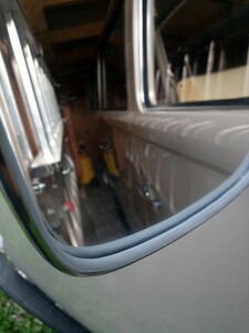

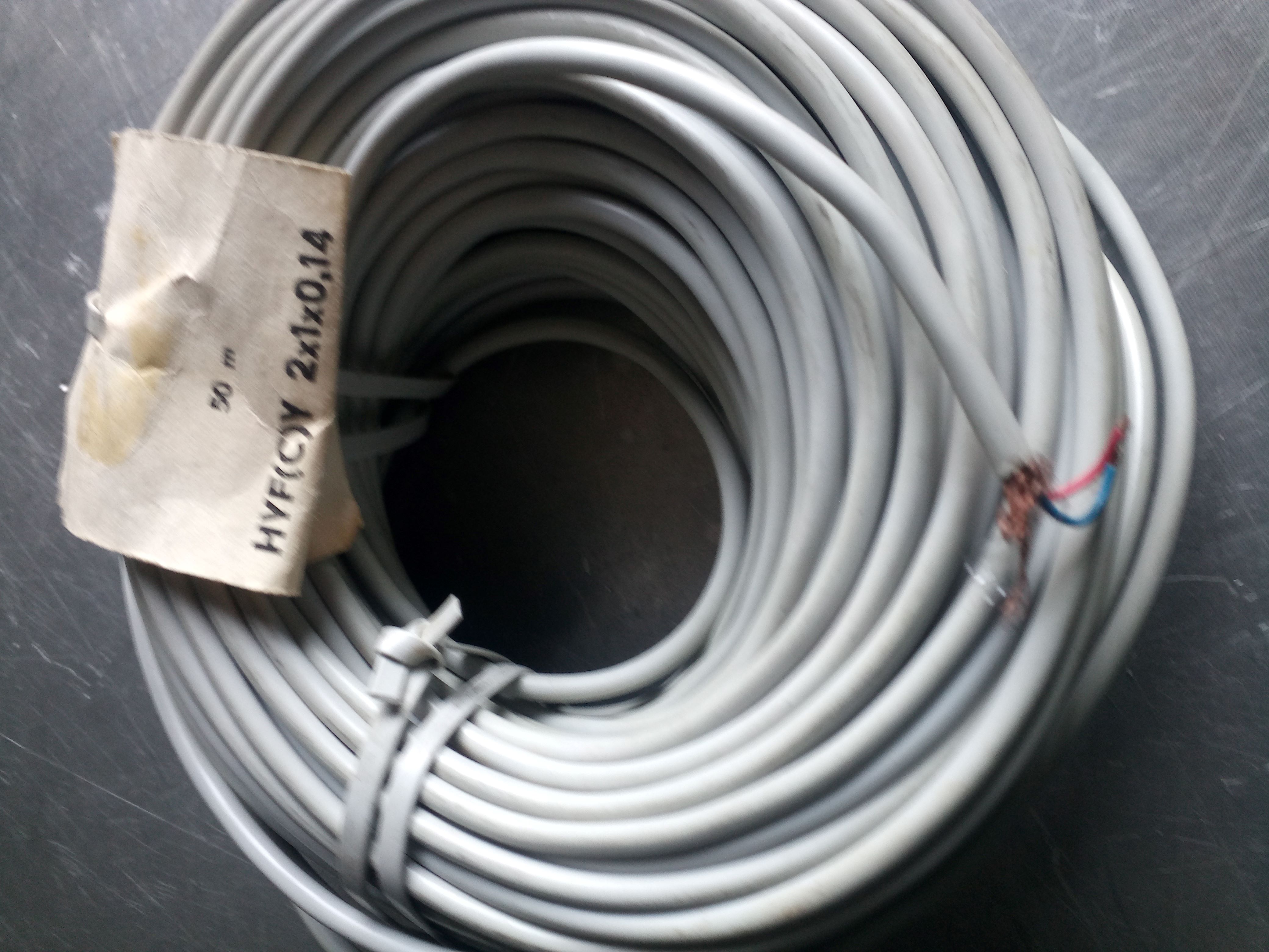

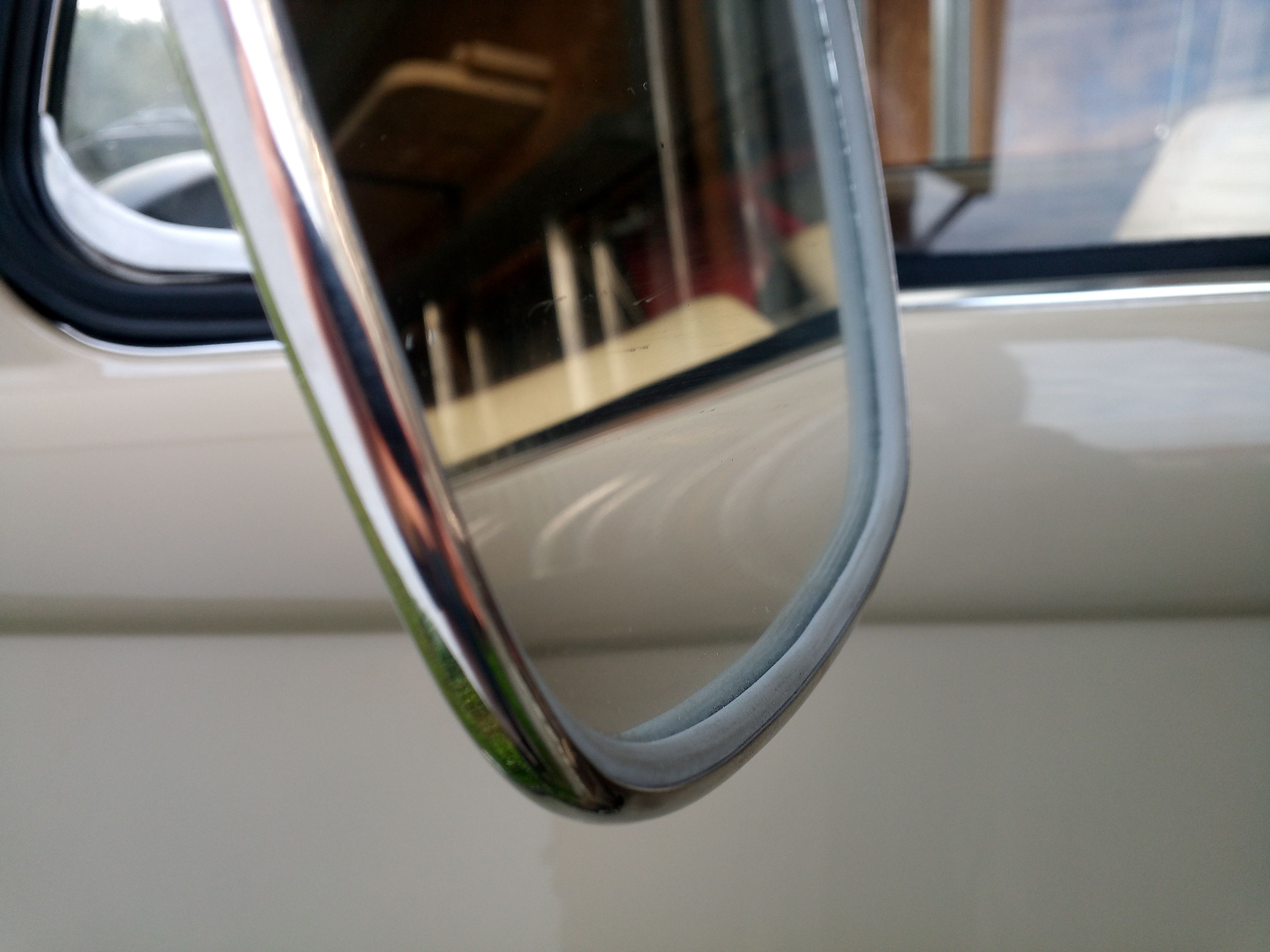

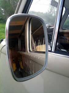

Hallo Zusammen,
habe da eine sehr einfache Methode gefunden den Spiegel zu fixieren.
Eine alte AV-Leitung die ich noch im Schrank zu Verfügung hatte,
habe ich unter den Metallrahmen eingeklemmt. Ohne Kleber und Silikon
hält der Spiegel tatellos. Man kann auch jederzeit den Spiegel zerstörungsfrei
wieder herausnehmen. Sieht auch fast so aus wie ein Keder.
