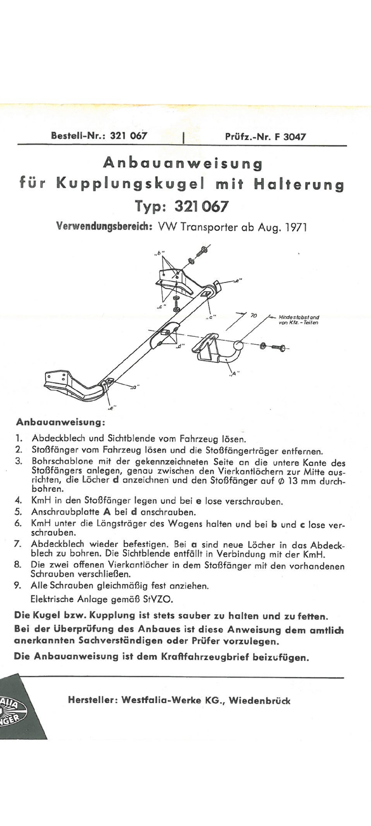

Huhu, ich möchte meine AHK am Bulli eintragen lassen. Der Prüfer hat ein Gutachten, ich soll jetzt noch die Einbauanleitung besorgen. Könnt ihr mir da weiterhelfen?

Entschuldigung, da war ich wohl zu schnell. Aber ich habe die Einbauanleitung. Bekomme ich nur mit dem Handy nicht hoch geladen. Sende mir doch bitte Deine Emailadresse

So sollte es gehen

Klasse, vielen Dank!!!!
Ja, auf der Badura-Homepage hatte ich auch gesucht, aber wir Norbert schrieb, fehlt zu dieser AHK das Dokument.
Aber jetzt habe ich alles was ich brauche

Bzw. noch eine Unklarheit: für die seitliche Verschraubung hat unser Bus gar keine Gewinde. Da sind nur Löcher in der Karosserie und die auch nicht durchgehend, so dass man da mit Hilfe einer Hülse eine Schraube durchstecken und mit Mutter befestigen könnte. Müssten da eigentlich Gewinde sein? Ist ja für die richtige Befestigung zwecks Eintragung nicht ganz unwichtig...

Hat sich erledigt, ich sollte mal wieder ausschlafen...
Konnte neue Gewinde schneiden, da waren wohl mal welche gewesen.
Jetzt ist alles nach Anleitung fest.
