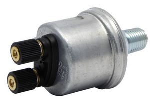

Re: Gewinde vom Öldruckschalter im Block vernudelt! Was tun?
Der originale Schalter ist ja kein Problem. Dafür hast du ja auch genug Platz.
Aber wenn du so einen VDO Kombigeber Druck und Öldruckschalter hast, dann hat der obern keinen Ansatzpunkt für einen Schraubenschlüssel.
Und wenn man leicht verkantet ansetzt, hat man die M10x1 Gewinde ja ganz schnell kaputt gemacht.
Und wenn die ersten Gewindegänge nicht mehr richtig da sind, fällt es auch immer schwerer das ganze richtig zu treffen.
Zündkerzen stecke ich zum rein drehen immer auf 11mm Silikonschläuche und drehe die von Hand die ersten Gewindegänge rein.
Auch da hat man mit der großen Knarre ja wenig Gefühl, ob man den Gewindegang wirklich im richtigen Winkel getroffen hat.
Und für das richtigige Drehmoment brauchst du dann halt den Passenden Drehmomentschlüssel.
Und 1/2" Drehmomentschlüssel haben in der Regel keinen 10Nm Bereich. Da brauchst du ann in der Regel einen Drehmomentschlüssel mit 1/4" Antrib mit Adapter auf 1/2" damitt du die passende Nuss für den Öldruckschalter drauf bekommst.
Die VDO Öldruckgeber haben gar keinen Ansatzpunkt von oben für irgendwelche Schraubenschlüssel.
Hier mal ein Bild, dann weißt du was ich meine: Viele Grüße

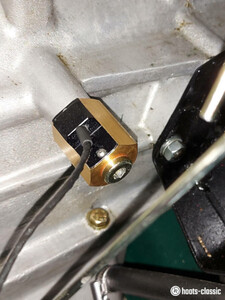

Ah ok, der sieht so aus
! Meiner sah anders aus, aber ist fast genauso groß wie die Öffnung im motorblech und man merkt nicht wenn er richtig sitzt weil man ihn mit der Hand nicht rein bekommt, und mit der ratsche hab ich mich nicht getraut weil ich null Gefühl hatte ob er richtig sitzt
Hab schon überlegt ob das hier vielleicht die Lösung ist
https://www.heritagepartscentre.com/de/ ... kgQAvD_BwE
