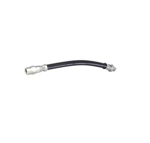

Ich hab einfach folgendes Teil zwischen geschaltet. Das ist ein Bremsschlsuch. Gibt es in verschiedenen Längen. Einfach beim freundlichen ans Regal mit den Schläuchen und das passende raussuchen. Kosten auch nur ein paar Euro. Damit kannst du entspannt in das vorhandene M10x1 loch reischrauben.die haben auch kegelgewinde M10x1. Der sensor hat dann ja auch Kegelgewinde passt also ganz entspannt. Hab dem sensor dann am Bügel für den Luftfilter fixiert mir der Rohrschelle. Ist seit 20ig Jahren i.O.

Das selbe Teil hatte ich auch gefunden und auch schon fast bestellt aber mein Drucksensor misst auch Öltemperatur und ich musste lernen das Öltemperatur am Ende dieses Schlauchs Messen wohl nicht sooo viel Sinn macht :-/

In einem Sackloch halte ich die Messung an der Stelle für ungenau, da der Sensor mehr Kontakt zur Umgebung hat als zum eigentlichen Medium.
