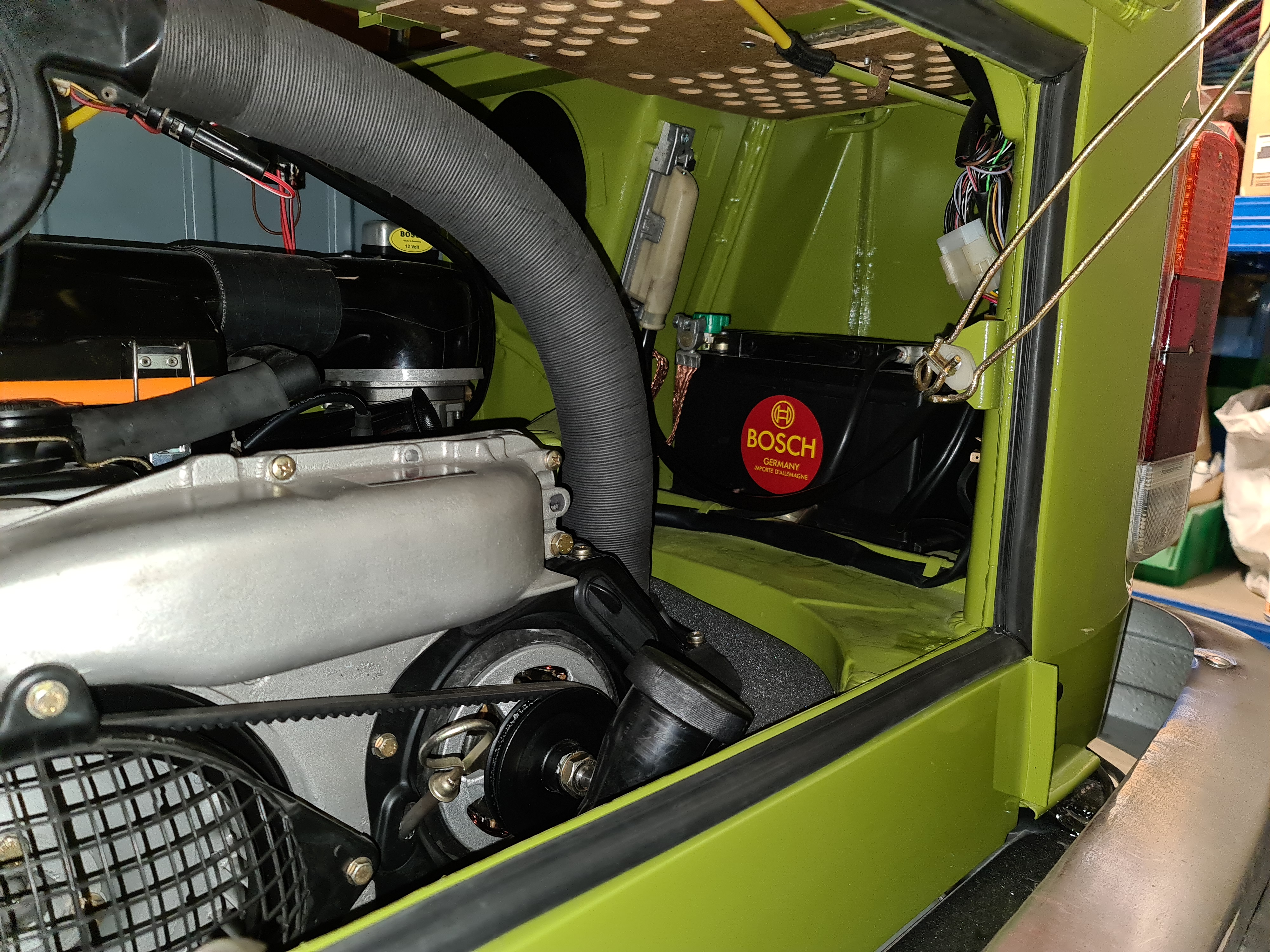

Da mein Bus nur eine Batterie hatte, wollte ich keine 2. nachrüsten und habe mich daher für eine EFB Batterie entschieden. Die bietet viele passende Vorteile:
https://batterie-ratgeber.de/bauform/efb/
Die gibt es in passenden Abmaßen bis zu 90Ah für das rechte Batteriefach. In meinem Fall ist es die "EFB Autobatterie 12V 90Ah BlackMax " geworden, da die Pole an richtiger Stelle sind und sie komplett schwarz ist. Die übertriebenen Aufkleber hab ich entfernt und mir nen schönen Bosch Aufkleber in die Mitte geklebt.

ja ich bin immer noch sehr zufrieden damit. Sie ist nun am Beginn der 4. Saison und hält tapfer durch. Im Winter habe ich die Batterie allerdings abgeklemmt. Zusätzlich habe ich noch einen einstellbaren Laderegler in das Gehäuse eines original aussehenden eingebaut (an der Tankschottwand mit gelbem Bosch Aufkleber) und die Ladespannung auf die für EFB angegebene Wohlfühlspannung von 14,5V eingestellt.
Der Motorklappenaufsteller ist inzwischen richtig rum eingebaut und der Stopfen durch den Richtigen ersetzt ;).
