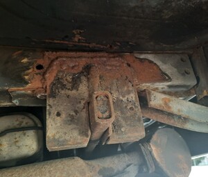

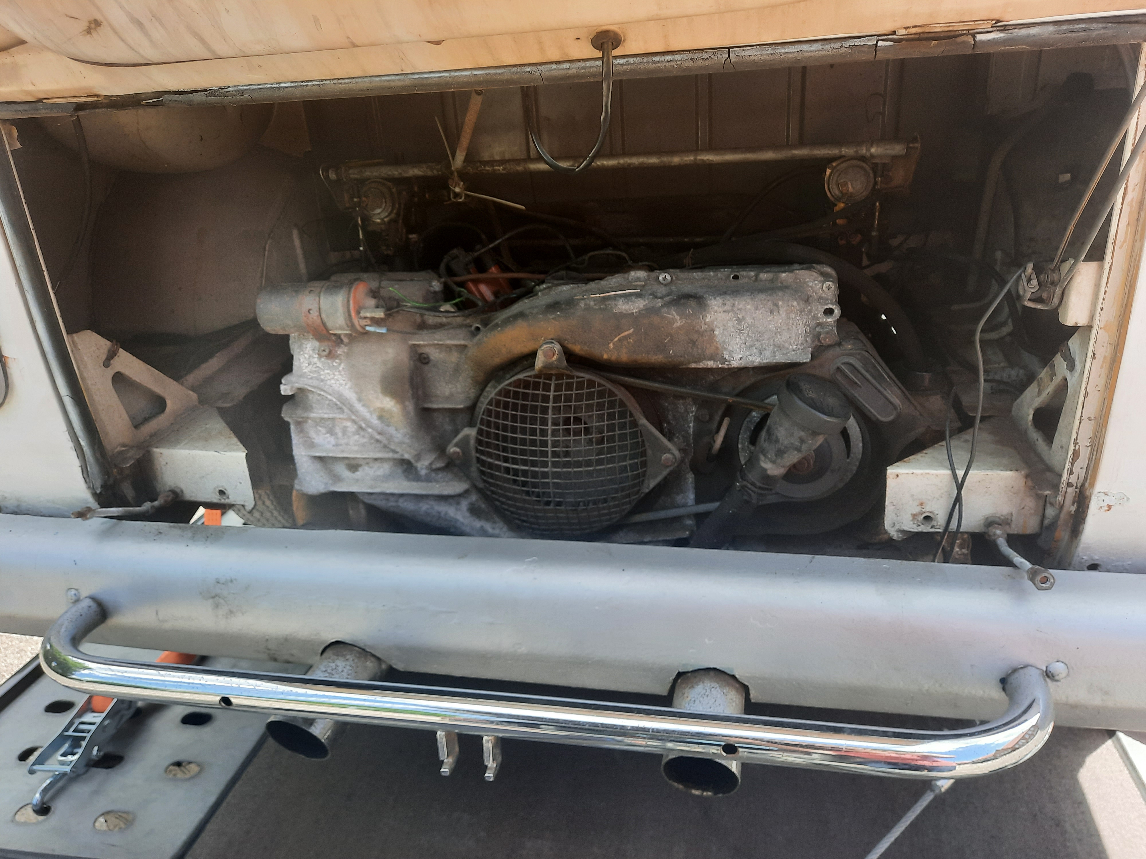

Den hier hab ich beim surfen gefunden. Wollte ich nur mal posten
https://www.bullisued.de/wp-content/upl ... 150757.jpg
https://www.bullisued.de/wp-content/upl ... 150842.jpg
Erik
Erik

Bisschen off-topic:
Interessanter „Halter“ für das TSZ-h Zündmodulsuomi_bus*818 hat geschrieben: ↑29.10.2020 14:06 https://www.bullisued.de/wp-content/upl ... 150842.jpg

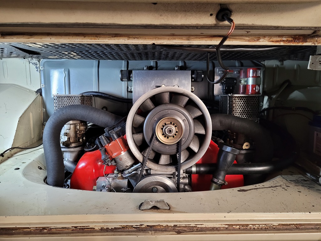

Ich habe den Thread jetzt nicht komplett gelesen, aber ich habe 2007 einen 2,0l Typ4 in meinem 71er T2a verbaut.
Einzige Blechmassnahme karosserieseitig war das Abtrennen des Halters für den Luftfilter.
Fährt so seit 16 Jahren zuverlässig durch Europa.
Kombi mit einem CP Getriebe aus dem 2,0l 70 PS.
Einen Umbau auf Typ4 ohne die Porschegebläsevariante würde ich im T2a auf keinen Fall machen.
Gruss Jürgen

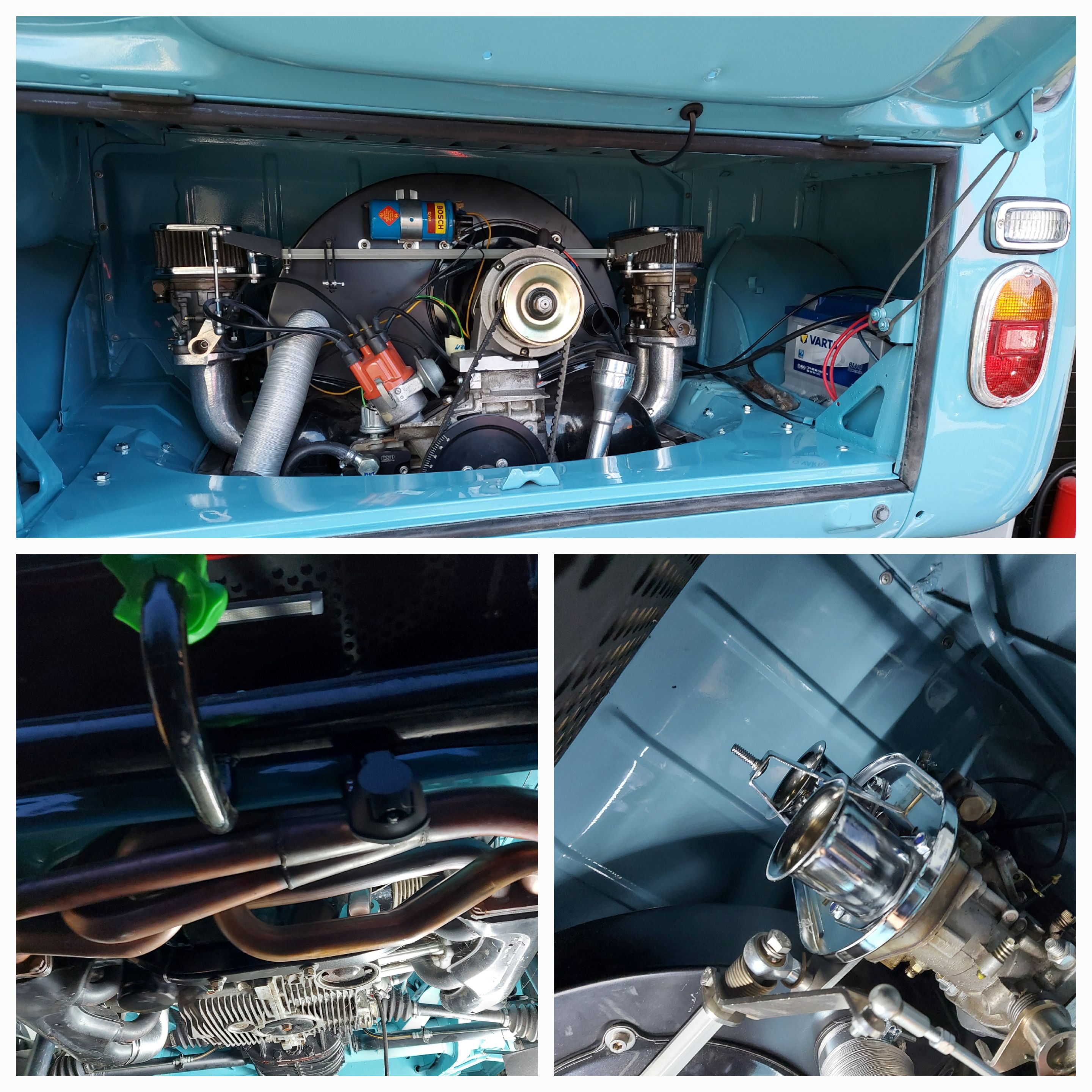

Guten Morgen,
getauscht habe ich den Typ1 gegen einen Typ4. Dieser ist noch ein original 2,0cj mit 40er Weber. Irgendwann bekommt der Bus ein Typ4 2,3 L mit dem liegenden Gebläse von Riechert.
Bei mir sieht das so aktuell aus.....

Das sieht schon alles nice aus. Und fährt sich bestimmt auch so. Respekt auch an den Sachverständigen der bei nem T2a (ok mit Scheibenbremse vorn) nen 2.4 Liter Typ 4 Motor (mit Weber Vergsasern) einträgt.
Erik
Erik

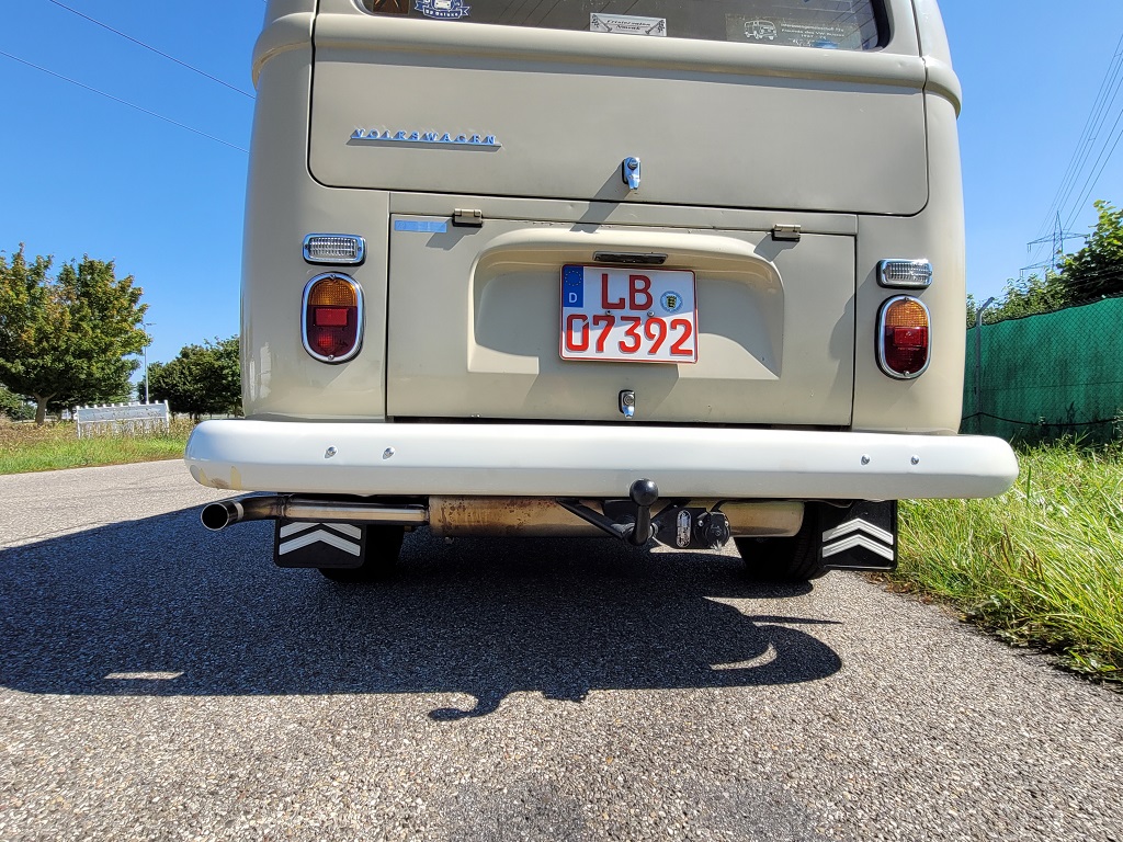

Ich kann ja schon mal meinen Neuerwerb bisschen anteasern...
Das wird so natürlich nicht bleiben...
Erik
Erik
