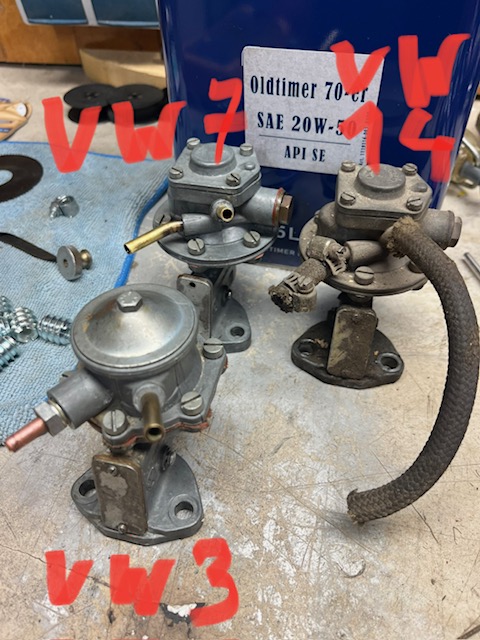

ich bin auf der Suche nach der richtigen Benzinpumpe für meinen T2a Bj 6/69. Der Motorkennbuchstabe ist "B".
Ich bin mir nicht sicher ob ich das Heftchen "genau genommen 1969" richtig interpretiere.
Für die Fgst.Nr. 148620 müsste es doch die oberste Pumpe in der Zeile für TYP-2 sein, richtig?
Also 111 127 025 ohne eine Kennzeichnung. Allerdings werden in der Spalte "Mindest-Fördermenge" zwei unterschiedliche Typen angegeben.
Welche Pumpe meint ihr ist die richtige?
Folgende Pumpen habe ich hier auf meinem Tisch.
Die VW14 habe ich von einem "H" Motor abgebaut und bin davon ausgegangen, dass sie auch am "B" passen sollte. Die VW7 ist mMn baugleich.
Die VW3 ist mit starrer Benzinleitung, bisher bin ich davon ausgegangen, dass es bei den frühen T2a auch so verbaut war.
Könnt ihr mir Tipps geben welches die richtige Pumpe ist und ob die Zuleitung starr oder flexibel war?
Viele Grüße, Andreas
uli
Beiträge: 211
Registriert: 08.01.2010 21:49
Re: Benzinpumpe?
Beitrag von uli »
Hi Andreas,
wenn ich in eine frühe Betriebsanleitung (68) schaue, ist dort ein starrer Anschluss an der Kraftstoffpumpe zu sehen.
Ich meine die VW 3 sollte passen.
Grüße Uli

uli hat geschrieben: 06.06.2023 16:27 Ich meine die VW 3 sollte passen.
:yau:
Vgl. bitte auch: https://www.thesamba.com/vw/forum/viewt ... ?p=8549104
Ist denn die Pumpenmembran noch intakt und nicht etwa verhärtet?
(Lässt sich der Schwinghebel durch Daumendruck noch hineindrücken?)
Leider habe ich (und Einige andere) keine vernünftigen Reparatursätze gefunden.
Wenn man nicht noch irgendwie was NOS-mäßiges auftreiben kann, macht das keinen Sinn sich mit dem Repromist herumzuärgern. :motz:

Vielen Dank zusammen!
Der Hebel lässt sich drücken. Muss nur mal schauen ob sie dicht ist und pumpt.
Ich habe noch 2 originale aber gebrauchte Membranen.
Mal sehen wie gut die noch sind. Werde es erstmal damit versuchen bevor ich einen Rep-Satz einbaue.
Viele Grüße Andreas

T2aBj1969 hat geschrieben: 08.06.2023 10:13 Der Hebel lässt sich drücken.
Das ist schon einmal die halbe Miete. :D
T2aBj1969 hat geschrieben: 08.06.2023 10:13 Muss nur mal schauen ob sie dicht ist und pumpt.
Bau die Pumpe erst einmal ohne Membran zusammen und schau, ob die Flansche noch gerade sind.
(Gegen das Licht halten.)
Ergibt sich ein Lichtspalt, solltest Du die Flächen erst einmal planen.
Ich hab so etwas einmal auf einer Glasplatte mit 400er Nassschleippapier gemacht.
Das Material der Pumpe besteht aus Zinkdruckguss, was sich leider unter Belastung verzieht, nach dieser langen Zeit nicht unüblich.
T2aBj1969 hat geschrieben: 08.06.2023 10:13 ... bevor ich einen Rep-Satz einbaue.
Falls Du einen funktionstüchtigen Überholsatz gefunden hast, lass es uns bitte wissen.
Nachdem was mir bekannt wurde, gibt der Markt derzeit nichts Brauchbares her. :?
Die Membran auch bitte mit der orgeschriebenen Vorspannung von 13 mm einsetzen, Hinweise im nächsten Link vom forum.bulli auf der folgenden Seite.
