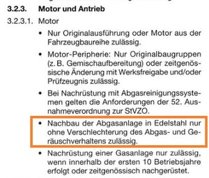

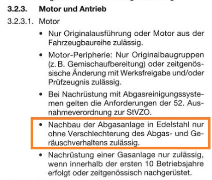

Bin irgendwie noch einen Nachtrag schuldig.
Quelle: Richtlinie für die Begutachtung von
Oldtimern nach § 23 StVZO
Meiner Meinung nach ist das ein Edelstahl-Nachbau des Originals. Ob er lauter ist... :|

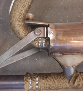

Bei meinem Edelstahl-Endtopf (gekauft bei bugwelder) sind nach ca. 10.000 km schon die Halter vom Endrohr abgebrochen. Oben komplett, unten hing noch am letzten Rest. Die Schweißnaht hatte die Halter überhaupt nicht aufgeschmolzen. War mehr so "angeklebt". Eine Metallbaufirma im Ort hat beide mit TIG wieder angeschweißt.
Im Bild hatte ich die alte Naht schon plan geschliffen.

Scheint als ob man zusätzlich zur Kohle für einen Edelstahlauspuff auch noch eine Portion Glück braucht.
Das Problem mit dem Halter hatte VS anfangs wohl auch, der ist bei einigen gebrochen.

Der Auspuff ist mittlerweile vom TÜV eingetragen. Nach dem Hinweis auf die TÜV-Richtlinie für H-Kennzeichen, dass Edelstahlanlagen erlaubt sind, hat Erik ja schon gepostet und einer Geräuschmessung war es kein Problem.

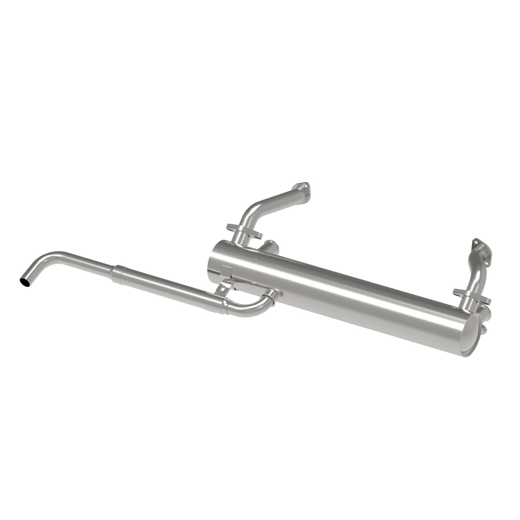

gerade beim Surfen über den "Neuen" Auspuff von Vintage Speed gestolpert.
Original-Look für Typ1:
https://store.vintagespeed.com.tw/Stain ... p201392897
Hat den jemand angeschaut / verbaut?
