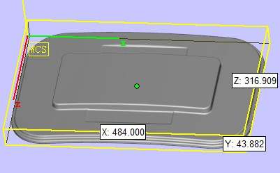

Geplant ist klares UV beständiges polycarbonat.ulme*326 hat geschrieben: ↑08.06.2023 13:28 Hallo Max,

So, Zeichnung ist beim Dienstleister. Preise erhalte ich Anfang bis Mitte nächster Woche. Die 100€ die Bus-OK aufgerufen hat werden es mit hoher Wahrscheinlichkeit nicht werden, da es ja keine Restbestände sind... Da werden wir drüber landen.

Das ganze als "Komplettsatz" ist in Planung, steht aber aktuell noch aus, da ich dafür noch keine Zeit hatte das zu gestalten. Gedanke ist hier auch z.B. die Last von der eigentlichen Dachfenster zu nehmen, damit diese nicht mehr brechen. Diese Federblechteile welche dort aktuell im Einsatz sind finde ich zugegebener Maßen auch eher unpraktisch. Eines meiner "Hauptprobleme" ist hier aber auch, dass ich schlicht das Aufstelldach nicht vor Ort habe, da ich ja "nur" ein Pilzdach habe.BullerbüBus hat geschrieben: ↑17.06.2023 21:17 Hallo Max
Ich dachte ja .. es geht um ein komplettes Fenster ..., und ich dachte mir das , als Nachrüstlösung für mich.
.. wenn ich mir das jetzt nochmal durchlese .. ist es glaub ich , nur das Dach .. ohne die Mechanik darunter.Hab ich irgendwie falsch aufgefasst.
Denke ich das Richtig so.?
Bekommt man die Mechanik noch irgendwo ..?
Gruß Mike
Wenn jemand im Raum Wuppertal ein solches Dach hat würde mir das sehr helfen.
Wichtige Info noch: Das ist eine Private Nachfertigungs-Aktion. Dahinter steht keine Gewinnerziehlung. Lediglich meine Aufwände will ich dabei "rausbekommen". Das hat aber auch zur Folge, dass ich keine Gewährleistung bieten kann. Ansatz ist aktuell auch, dass ein etwas dickeres Material verwendet wird.
