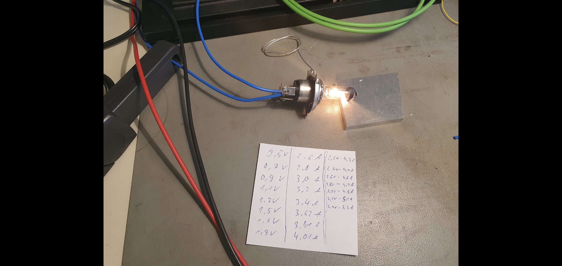

- Tanjas&Thomas_T2b
- Beiträge: 5159
Re: Überspannungsprobleme
Hier noch einmal meine Messungen mit der H4 Lampe als Strombegrenzung:
Ich habe den Strom bei der jeweiligen Spannung gemessen.
