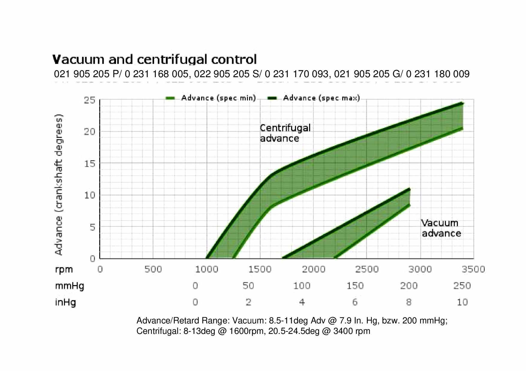

Dann überprüfe bitte eimal, ob der die benötigte Verstellkurve macht und sich innerhalb dieser Toleranzkurve bewegt: Die Fliekraftverstellung überprüft man am besten bei abgenommener Unterdruckleitung.
(Drehzahlende max. 32°an der KW bei stat. Zündung 7,5° vor OT, [24,5° max Fliehkraftverstellung + 7,5° stat. = 32°])
Die lastabhängigen Frühverstellung kann man gut statisch ermitteln,
An der Unterdruckdose Schlauch anschließen und kräftig dran saugen,
die Zugstange sollte sich dann genau 2mm hereinziehen und die Kontaktplatte gegen den Uhrzeigersinn verdrehen.
Dynamisch lässt sich das auch am Motor testen (Jetzt als "Grobtest", ohne Rücksicht auf die tatsächlichen Unterdruckwerte.)
Unterdruckschlauch aufgesteckt, den Motor im Stand auf etwa 3400 Touren drehen lassen, dann sollte der ZZP auf 43° und nicht weiter kommen dürfen.
