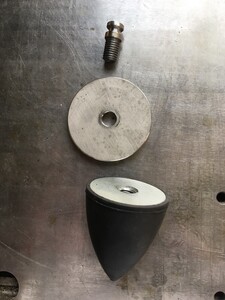

Hallo, hat etwas gedauert, sorry.
Ich fahre TAS 4cm tiefer, originale VA
Die exakt selben Puffer scheinen nicht mehr im Programm zu sein, das war der Typ E.
Sind ev. aus dem Programm geflogen. Diese hier sind eigentlich gleich:
https://www.detlefpaulsen.de/artikel.ph ... 3569072168
Artikelnummer: 4053569072168
Gruppe: Gummi-Metall-Anschlag-Puffer, parabelförmig
Typ: EP
Ausführung: mit Innengewinde
Höhe H: 67 mm
Durchmesser D: 50 mm
Gewinde d: M10
Ich hab mir 2 Befesrigungszapfen wie original gedreht, mit Gewinde, kann die Puffer also mit den originalen Klammern befestigen.
Hatte erst eine Nummer kürzer genommen, länger als original, aber hat trotzdem noch im Radhaus geschliffen.
Funktioniert nach 4Tkm gut, keine Klagen, Puffer sehen noch einwandfrei aus.

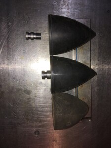

Das waren glaub die ersten, kürzeren Puffer

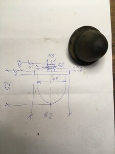

Das Originalteil
