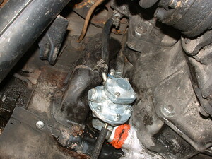

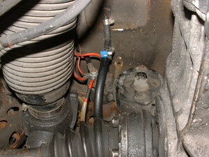

Hallo Forum, hier kommt mein Abschlussbericht zu diesem Problem.
Habe den Benzinschlauch, der aus dem Tank kommt und oberhalb des Anlassers entlangläuft, verlegt. Er führt jetzt unterhalb des Anlassers entlang und liegt so nicht mehr an heißen Teilen an.

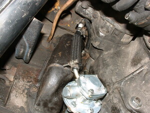

Leider lässt sich der zweite Schlauch, der von der Pumpe zu den Vergasern führt, nicht berührungsfrei verlegen. Der Winkel des Ausfgangsstuzen ist so unglücklich, dass der Schlauch am heißen Blech anliegt. Konnte nur ein dickeres Schlauchstück drüberschieben, so dass eine gewisse Isolierung gegeben ist.

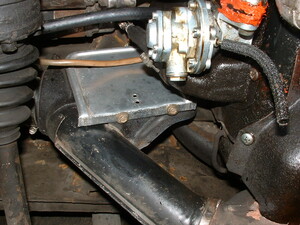

Um die ausströmende Heißluft des rechten Wärmetauschers von den Leitungen fernzuhalten, werde ich noch ein Abschirmblech dazwischenbauen. Dann müsste er eigentlich tropentauglich sein

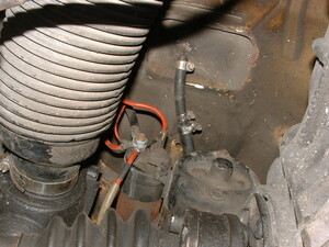

Hi Bernd,
du hast ja überwiegend rundziehende Schlauchschellen verwendet. Das kann ich sehr begrüßen.
Aber auf Höhe des Magnetschalters ist dir so eine blöde aus dem Baumarkt rein gerutscht.
Die beschädigen gerne die Schläuche.
Solche Dinger nutze ich nur im absoluten Notfall.

habe die vorhandenen Schellen weiter benutzt, gelobe aber Besserung und werde das noch optimieren. Inzwischen sitzt auch ein Abschirmblech zwischen der Heizbirne und den Schläuchen einschl. Benzinpumpe, so dass sich der ganze Bereich nicht mehr so stark aufheizen wird.

Ich gehe aber davon aus, dass gerade das Abschirmblech wirken wird und dadurch zu starke Aufheizung von Sprit und Benzinpumpe der Vergangenheit angehören. Habe mit dem Blech 'ne sehr einfache Lösung gewählt: Es ist ein Teil einer Kennzeichenunterlage, die genau die richtige Breite besitzt und verhindert, dass der Heißluftstrom der Heizbirne die Benzinpumpe und deren Leitungen anblasen kann.
