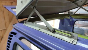

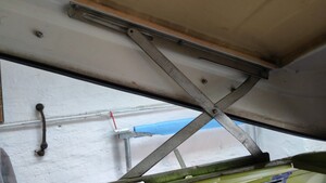

Sehr ärgerlich, jetzt haben wir uns schon diese gekauft. Aber wo kann man die Edelstahlvariante beziehen?mooo hat geschrieben: ↑30.06.2023 08:16 Hi zusammen,
die Edelstahl-Repro-Scharniere sind von der Verarbeitung hervorragend und da sind die Langlöcher länger.
Ich konnte mein Dach nicht richtig einstellen mit den original-Scharnieren. Mit den Edelstahl-Scharnieren habe ich es auf Anhieb perfekt hinbekommen.
Vorher hat es ja auch nicht gepasst. Deswegen haben wir diese ja erst tauschen müssen.
Irgendwie müssen die alten Schaniere extremen Belastungen ausgesetzt gewesen sein und haben sich schon arg verformt. Hab mal zwei Bilder der alten rangehangen.

Übrigens,
das Scharnier ist gewöhnlicher Flachstahl und keine Raketentechnik, der lässt sich (auch vom örtlichen Schlosser) leicht richten.
Die Ursache des verziehens sollte natürlich vorher beseitigt werden. Meist ist die Querstange vorne an den Lagerpunkten eingelaufen. Das mit der Zeit weggeschliffene Material kann wieder aufgeschweißt und sauber verschliffen werden. Dann hält das wieder 40 Jahre
