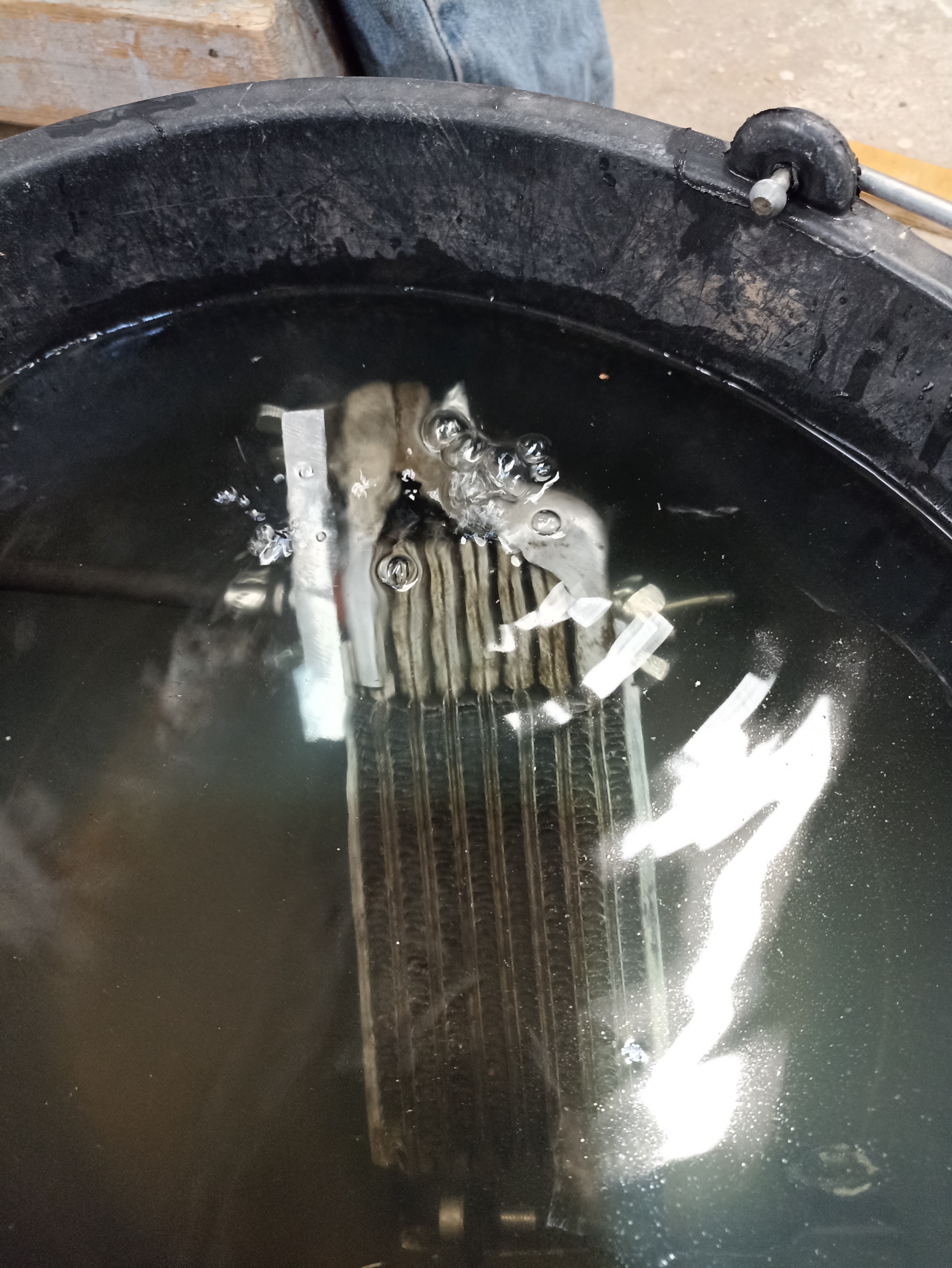

Sodele gut Ding will Weile haben. Ich habe nun mal einen Übeltäter für die Inkontinenz gefunden. Ich wollte eigentlich nur die Lima ausbauen und hab mir dann einen Ruck gegeben und nachdem die Lima raus war einfach weitergeschraubt. Nach ca. 1,5h hatte ich dann frei Sicht auf den Ölkühler und da er oben trocken und unten nass war , war schon klar das der das Problem ist. Am Flansch war er trocken also musste der Kühler seber undicht sein. Heute kurz ne Dichtplatte gebaut und mit ca. 6Bar abgepresst.
So sa es dann unter Wasser aus.
Gruß Jochen :bier:
