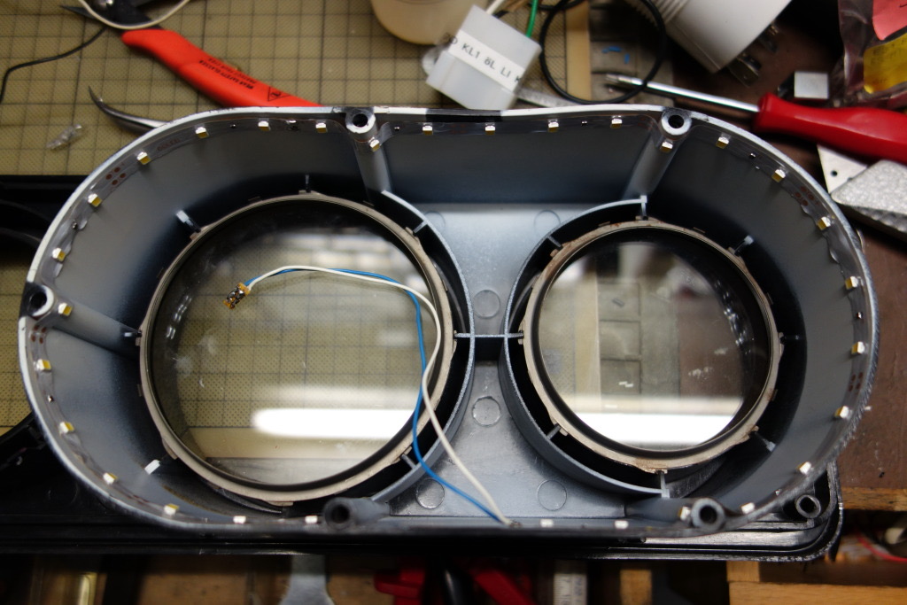

Ich brauche mal kurz eure Gedanken.
Ich habe von Thomas ein Zusatzinstrument inkl. 38cm LED-Band.
Hier im Foto (von Thomas aus diesem Thread genommen) ist aber ein umlaufendes LED-Band geklebt.
Wenn ich jetzt aber nur die erwähnten 38cm habe, wie ihr wahrscheinlich auch, gibt es bestimmt Stellen in der Anzeige, die nicht beleuchtet werden müssen.
Da ich meine Einheit aktuell aber nicht vor Ort habe, würde ich gerne wissen, von wo bis wo ich den LED-Streifen kleben muss.
Hat da einer zufällig ein Bild davon?
Sascha
Sascha
- Tanjas&Thomas_T2b
- Beiträge: 4987
Re: T2b Uhr mit Drehzahlmesser
Hi Sascha,
original ist der ganze Tacho mit zwei Glühlampen befunzelt und leuchtet recht gleichmäßig.
Das ist alles eine Indirekte Beleuchtung, da muss man jetzt nicht akademischer werden als notwendig.
Einfach oben rum einkleben, das nach unten die Enden rechts und links gleichmäßig (plus/minus 3cm) enden und gut ist die Sache.
Damit ist die ganze Instrumentenbeleuchtung gleichmäßig beleuchtet und gut ablesbar.
Genau,
und wenn man es ganz gut machen will kann man den alten weißen Lack innen im Gehäuse leicht anschleifen, entfetten und mit weiß frisch und deckend nachlackieren.
Dann hast an Helligkeit und Gleichmäßigkeit das maximale rausgeholt

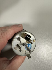

Wo wir gerade bei Beleuchtung sind; ich meine es irgendwo im Forum schon gelesen zu haben, weiß gerade aber nicht mehr Wohnung hab ich keine Ahnung, was ich in die Suchleiste eingeben soll.
Wenn ich jetzt schon alles auf LED im Cockpit-Bereich umgestellt habe, wie bekomme ich hier LED rein?!:
Sascha
