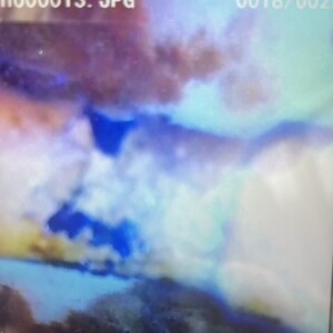

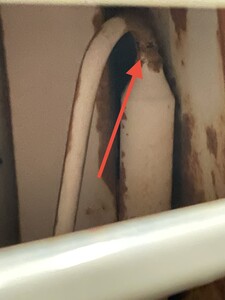

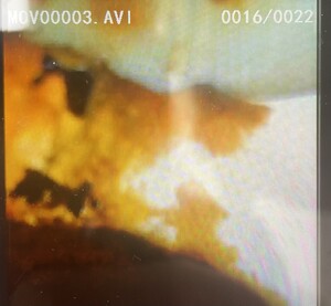

Hallo zusammen, ich habe leider zwei kleine Rostlöcher in der Tankentlüftung auf Höhe der Ohren. War mir bisher nicht aufgefallen, aber heute nach dem Volltanken in Kombination mit der Hitze hat es dann tatsächlich Sprit rausgedrückt, der dann runtergelaufen ist…
Hat jemand von Euch Ideen/Erfahrungen, wie man das fixen kann ohne mega aufwändigen Ausbau?
