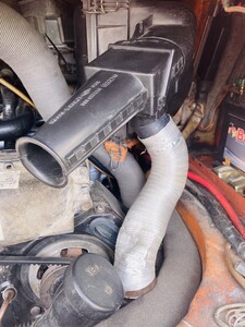

Beim Einspritzer gibt es keine Luftvorwärmung ?
Han vor meinem Luftfilterkasten diesen Reglerkasten unten, ist der dann falsch?

andycandy hat geschrieben: 18.07.2023 22:24 Beim Einspritzer gibt es keine Luftvorwärmung ?
Hi Andy,
ich muss mich da wohl korrigieren.
Das 74ger Modell hatte eine Ansaugluftvorwärmung verbaut.
Aber da hatte VW wohl Angst vor einer Vergaservereisung, die beim Einspritzer nicht vorkommen kann.
Bei späteren Modellen haben die dann auch den überflüssigen Ballast abgeworfen und auf die Ansaugluftvorwärmung verzichtet.

Hi Thomas und Norbert,
Ja ich hab das auch so verstanden jetzt das es überflüssig ist und habe den Schlauch amputiert sodass ich nur kühlere Luft aus dem Motorraum ziehe. Edgar hat jedoch im anderen Thread den ich dafür eröffnet hatte bedenkenl geäußert da mein mein Steuergerät (nur 6 Polig am LMM) nur von konstanter Lufttemperatur ausgeht.

andycandy hat geschrieben: 19.07.2023 07:02 Edgar hat jedoch im anderen Thread den ich dafür eröffnet hatte bedenkenl geäußert da mein mein Steuergerät (nur 6 Polig am LMM) nur von konstanter Lufttemperatur ausgeht.
https://de.wikipedia.org/wiki/Luftdichte
Die Luftdichte ist auch Temperaturabhängig. Deshalb würde dann als Verbesserung für die Abgaswerte ab 1975 der Temperaturfühler für die Ansauglufttemperatur eingeführt.
Aber in dem Temperaturbereich in dem wir fahren, macht das nicht den Riesen großen Unterschied.

Ok danke. Dann nehm ich mal an das ich die Amputation des Schlauchs so belassen kann. Ich hab in dem Thread von mir „Luftfilter Aussenluft“ heute auch nochmal paar Gedanken dazu aufgeführt. Weil ich mir nicht sicher bin ob es relevant für den Warmlauf des Motors ist …
