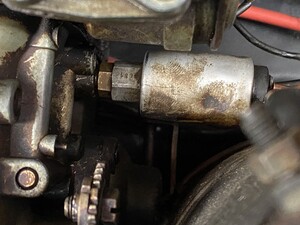

Beitrag von bullibaer »

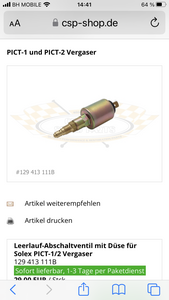

Hallo Gudrun,
das sieht bei mir so aus(siehe Foto).
Das Abschaltgerät sitzt genau auf der Düse.

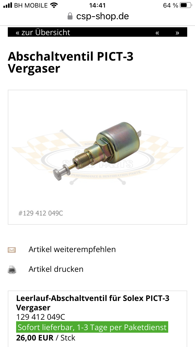

Zamba
Beiträge: 530
Registriert: 06.08.2006 10:22
Re: Leerlaufdüse Problem
Beitrag von Zamba »
Dann hast Du nicht den 34 PICT 3 Vergaser. Meines Wissens würde der zu einem 50PS AS oder AD gehören. Das Abschaltventil sitzt beim 34/3 in Fahrtrichtung links und nicht rechts!
