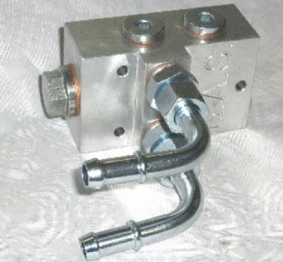

Also: da ich ja eine größere Menge Öl habe, benötige ich ja eh einen größeren Filter. Wenn ich dann wegen dem Adapter nur einen kleinen Filter verwenden kann ist es doch sinnig, vielleicht noch zusätzlich einen kleinen Filter auf den Weg zum externen Ölkühler zwischenzusetzen.
Und die eigentlich Frage war:
Was ihr für einen Anschluss (Abgang) vom Adapter an den Ölschlauch habt.
Gerade oder einen mit 90 Grad.
Ich habe mir jetzt erstmal nur den Adapter bestellt, damit ich sehen kann wie ich es am besten mache.

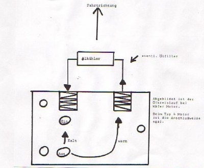

in der Beschreibung des Ölkühleranschlusses für den Typ 4 steht bei Ahnendorp: "Achten Sie auf die Flussrichtung".
Kann mir jemand sagen, welcher Anschluss Vorlauf bzw. Rücklauf ist?
Danke!
Gruß, Ingo

Hi Ingo,
ich habe mal was altes rausgesucht - ganz einfach also. :D
Micha

Hi Micha,
Super - Danke!
Also in meinem Fall egal, da Typ 4 :)
So einfach!
Gruß, Ingo

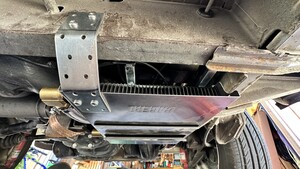

Ich habe einen neuen Motor Typ1 aufgebaut mit Zusatzölkühler (Cagero Unterflur inkl. Elektrolüfter) und Ölfilter. Verbaut ist eine 30mm Pumpe. Ich gehe vom Motor raus in den Filter, von dort weiter zum CSP Thermostat und auf der Seite wieder zurück zum Motor. Auf der anderen Seite des Thermostates gehe ich in den Zusatzkühler und wieder zurück. Achja, ein Zusatzsumpf mit 1.5l ist auch noch verbaut.
Ich habe keine Sandwichplatte beim Filter gesetzt sondern habe diesen einfach in Reihe in den Kreislauf gesetzt. Ist das eher schlecht?
Nun habe ich folgendes Problem. Ich habe zur erstbefüllung ordentlich Öl rein und georgelt bis die Kontroll Lampe aus ging. Nun bin ich ein paar Meter gefahren und dann ging die Lampe wieder an. Stelle ich den Motor ab, warte ein bisschen, starte den Motor geht die Lampe aus, aber nach 30 Sekunden wieder an. Ich habe Öl nach gekippt, der Peilstab zeigt iO an. Aber leider immer noch der selbe Effekt. Wieso geht die Lampe an wenn der Motor wärmer wird? Die Lampe geht mit Gas geben auch nicht aus.
Wenn ich ölkreis anfasse ist der Filter warm, das Thermostat warm, der zusatzkühler allerdings komplett kalt?! Was könnte ich noch tun?

ich habe Dein Setup nicht ganz verstanden.... Hast Du eine Ölpumpe mit In/out-Ausgängen oder eine FullFlowanlage oder hast Du den originalen Ölkühler durch einen Adapter ersetzt? Wieviel hoch ist die Öltemperatur?
Generell kann es unterschiedliche Gründe für en schlechten Öldruck geben:
- Aufbaufehler beim Motor
- zu dicke Ölpumpendichtung (kann da ein Lied davon singen...)
- noch Luft im System
Tom

Ich kann mich Tom nur anschließen, erklär bitte, WO genau raus und wieder rein. Serienölkühler noch vorhanden?
Der Ölkühler bleibt kalt, weil vermutlich das Thermostat noch nicht geöffnet ist, dafür braucht es mehr als ein paar Meter. Aber ohne Öldruck solltest du das nicht testen.
Ich würde als erstes den Öldruckschalter prüfen. Wenn der es nicht ist, dann die Regelkolben und den Ölpumpendeckel sowie dessen Dichtung.

Õlküler entlùftet?

Es ist eine Fullflow. Serienkühler ist auch noch drauf. Dichtung passt eigentlich. Am Zusatzkühler kommt auch schon mal Öl an. Ich tippe selber noch auf Luft. Ich glaube ich bewege mal, lasse alles sacken falls die Lampe noch mal angeht und hoffe dass sich die Luft langsam rausspült?
