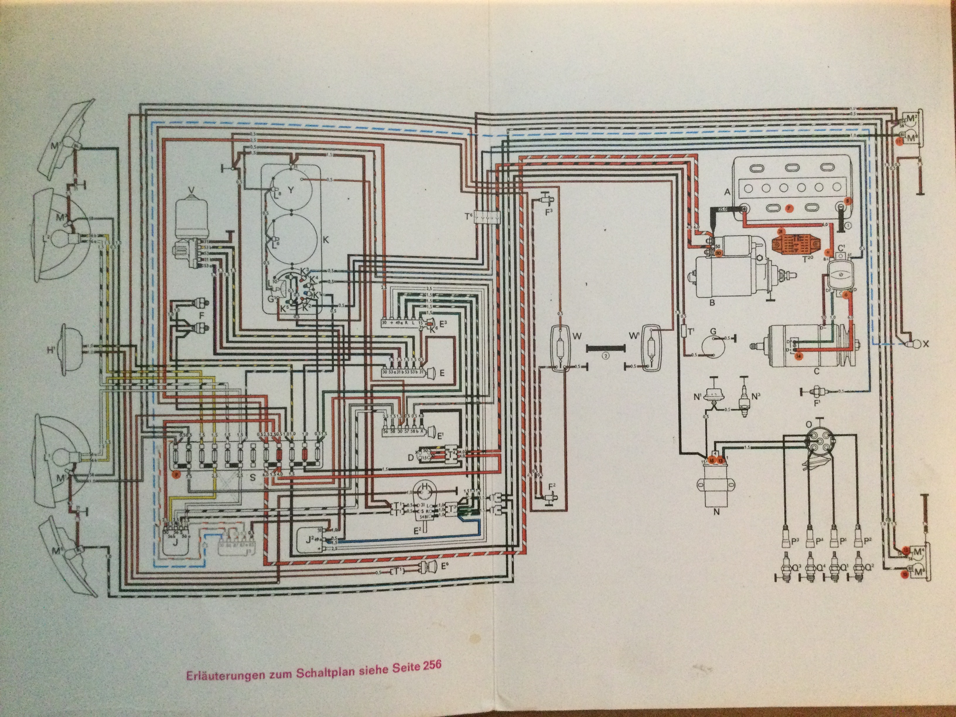

... normalerwise ist Klemme 15 für dieZündspule nicht abgesichert. Manch einer hat aber das Kabel auf dem Sicherungskasten umgeklemt gehabt. Schaltpläne gibt es auf den Seiten vom Formskolegen Badura.

Also das schwarze Kabel was an Klemme 15 von vorne ankommt ist bei mir mit einer fliegenden Sicherung abgesichert , und die ist i.O. Es kommt aber kein Strom an der Klemme 15 an. Vorne am Sicherungskasten hat aber das Kabel, das zur Klemme 15 führt Strom. Deshalb mein Verdacht des Kabelbruchs. Und was den Schaltplan angeht, so habe ich den von Dieter Korp aus „Jetzt helfe ich mir selbst“, Motorbuch Verlag für alle T Modelle von 68 - 79.
