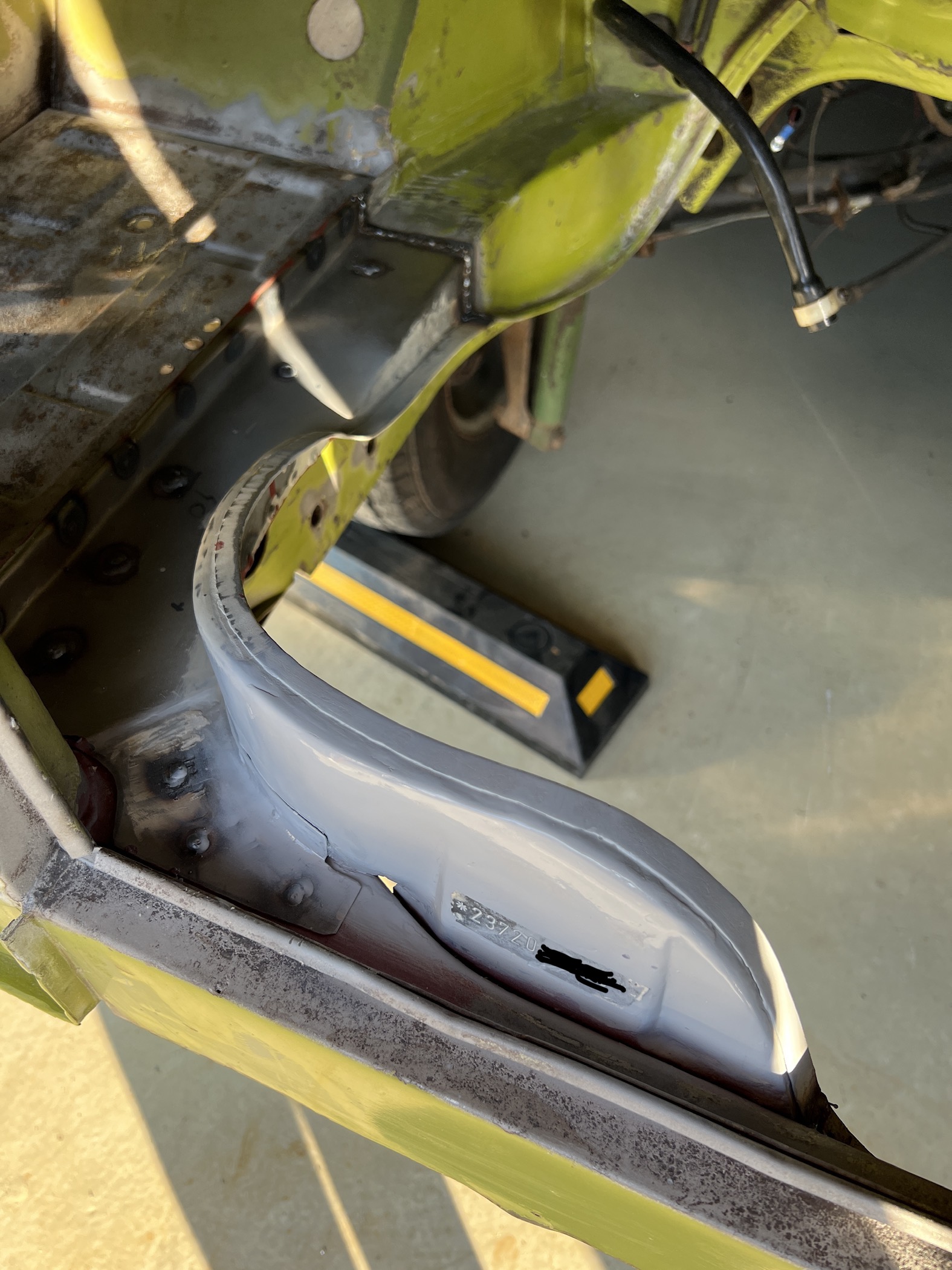

Ja, leider viel zu viel weggeschnitten vom Originalen Blech.
Welche Klima dran war weiß ich leider nicht mehr.
Es war das Rep-Blech "eingeschweißt" (eher aufgelegt) https://tk-carparts.de/reparaturblech-m ... 1-801-557g
Mir fehlen jetzt die Details, vielleicht kann mir jemand an seinem Bus helfen.

Autsch... das Rep-Blech sieht ja nur sehr grob so aus wie das VW Original
"exakter Nachbau"
aber besser wie nix - und selbst nachformen in Blech wäre sportlich - würde ich eher abformen und in GfK frickeln.

Moin, das Blech was du da verlinkt hast passt schon. Das es eher aufgelegt ist war bei meinem auch so. Es sind sogar 1-2 cm Luft zu dem Träger dadrunter. Auf dem Blech ist auch die Fahrzeug ID Nummer eingeschlagen.
Re: Qualität von Blechteilen - Vorstellung und Diskussion
Kleiner Nachtrag. Es gibt das Blech in Groß (mit dem Teil für die ID) und klein. Ich hatte das kleine und habe es dann mit dem oberen Teil zusammen geschweißt.
Die Passform ist eher nicht so gut.

Danke dir!
Die Fotos helfen mir sehr.

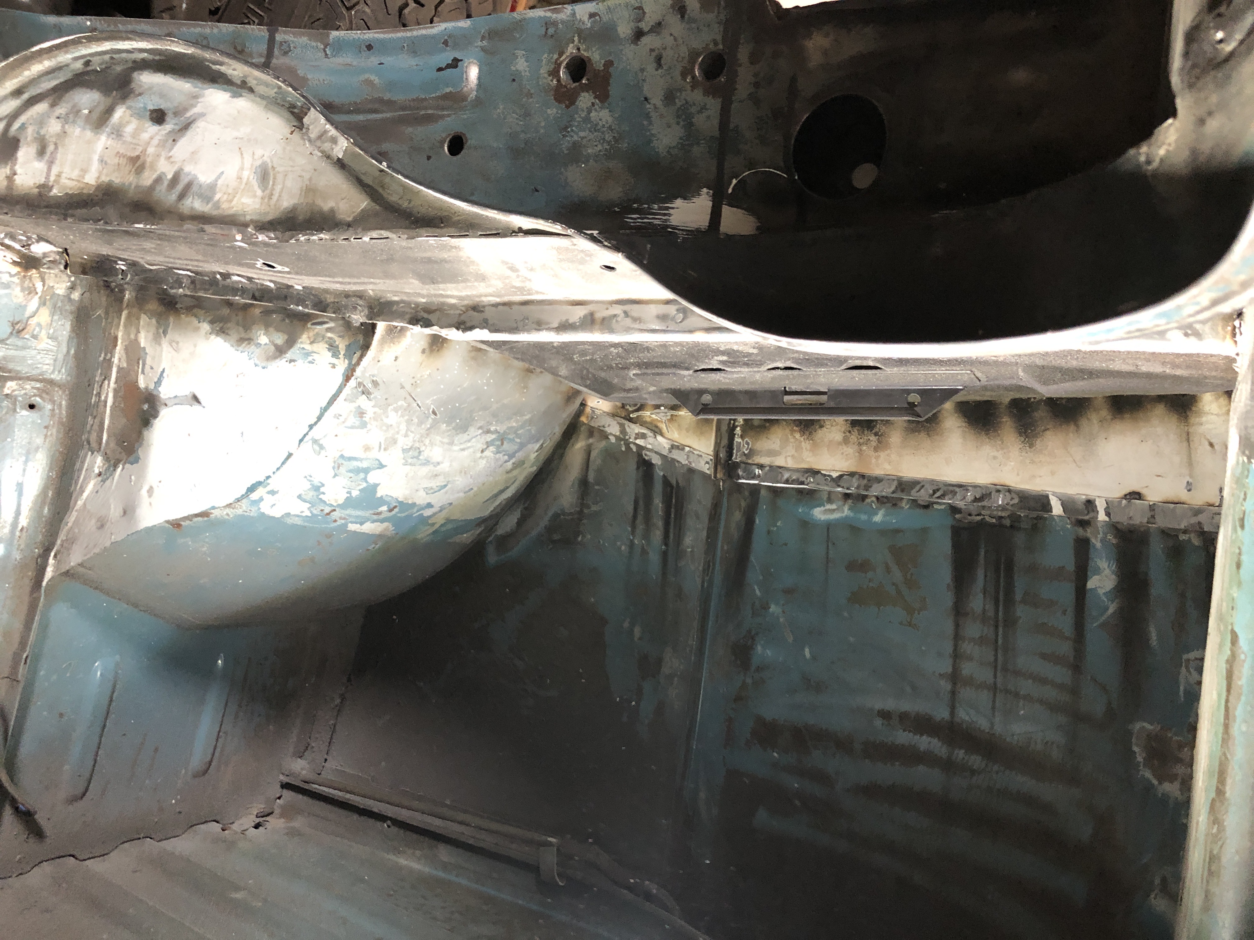

also, es ist vollbracht, mein selbstgebautes Blech ist im Bus. Ich bin Laie, Freiform Teile hab ich das erste Mail gemacht.
Verwendet wurde ein Stauch/Streckgerät (Einfache Ausführung von Ebay mit Hebel)
Es ist nicht ganz perfekt, ich habe es aber auch nur anhand Fotos nachgebaut.
