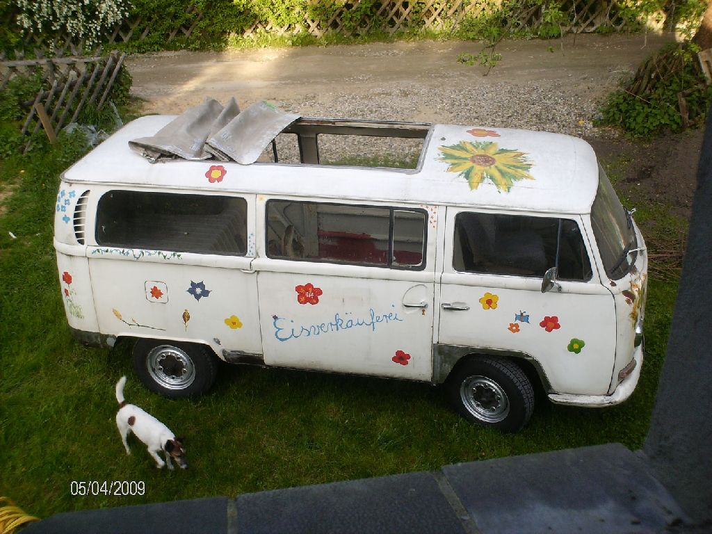

ich habe so ein Exemplar, allerdings schon länger nicht mehr im Einsatz. Nach damaliger Recherche gab es das nicht serienmäßig. Es ist ein Golde-Faltdach wie im Samba, nur etwas länger. Schon sehr geil im Sommer, wenn er fahren würde...

So steht er jetzt rum, ist schon fast Cabriogefühl. Wer möchte, kann ihn haben.
