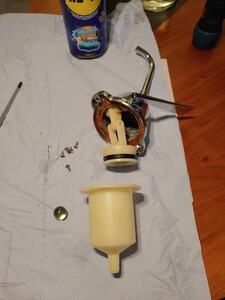

Ja gut. Auch ein Bild von der Unterseite vorhanden? Ich hab solche Pumpe als Repro, da ist das weiße untere Gehäuse nur gestiftet und diese sind heiß verpresst, damit das Ober- und Unterteil zusammengehalten wird und auch alles dicht ist. Zwischen den Teilen ist eine Gummidichtung vorhanden. Das Auseinanderbauen war nicht zerstörungsfrei möglich gewesen. Hab die Plastikstifte ausgebohrt und dann später nach der Reparatur durch kleine Blechschrauben ersetzt. Leider sind dann die Bohrungen oben im Gehäuse sichtbar geworden, die Schrauben brauchten ja auch genügend "Futter" um zu halten. Wenn das Unterteil erst einmal abgenommen ist, sollte klar werden wie der Hebel montiert ist. Bei meiner Repropumpe war da ein Spannstift eingesetzt. Nach Ziehen des Stiftes konnte ich den Pumpenhebel abnehmen und den defekten O-Ring tauschen. Diese Pumpe habe ich allerdings nur noch als Notreserve. Hab mir dann diese hier eingebaut:
https://www.wellenshop.de/handpumpe-was ... gLAefD_BwE
Die ist halt servicefreundlicher aufgebaut und hat auch ein gut funktionierendes Rückschlagventil, während bei der alten Pumpe nur eine schnöde Glaskugel mit wenig guter Funktionalität für diesen Zweck eingebaut ist. Eines sollte man immer bei beiden Versionen beachten, immer schön mit Silikonfett (Armaturen-Hahn-Fett : https://www.screwfix.de/sw-armaturen-ha ... lsrc=aw.ds)
arbeiten, damit alles leichtgängig ist und auch länger bleibt. Das Fett auf die Metallteile aufgetragen bewirkt guten Korrosionsschutz.

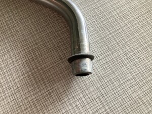

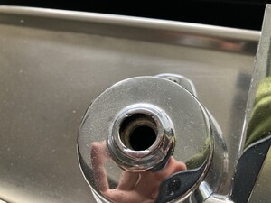

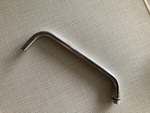

anbei noch ein paar Fotos von meinem, wie gesagt habe ihn auch 10mm CU Rohr gebogen, unten ist ein O-Ring als Dichtung funktioniert einwandfrei.
Re: T2A Wasserhahn restaurieren
danke für die Bilder. Wie ist das neue Rohr befestigt im Wasserhahn?
