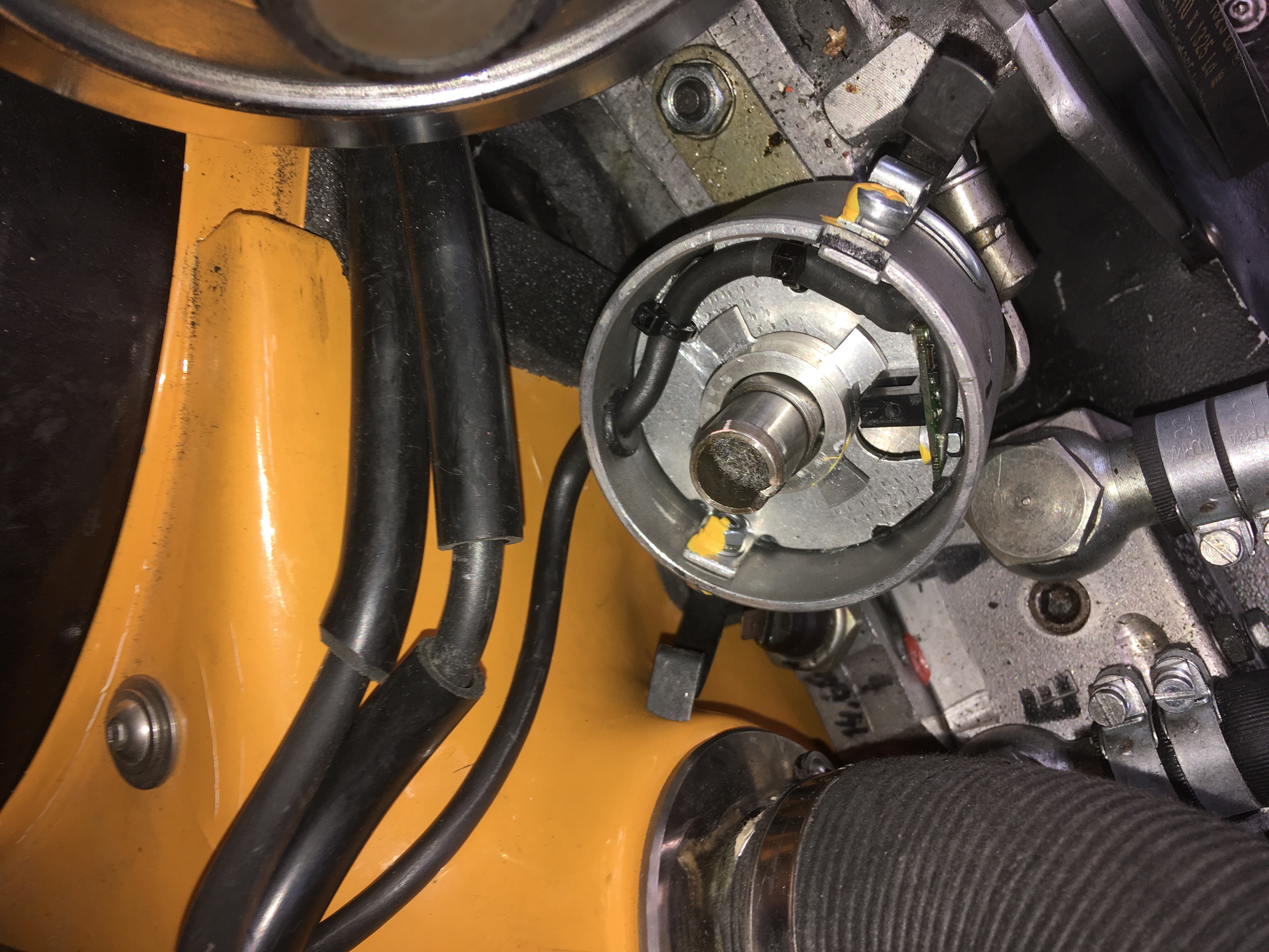

Zur Zündung: 009 Verteiler wurde auf kontaktlos umgebaut und mit Modul plus Zündspule als Set verbaut.
Das Modul - https://www.aki-electronic.de/kfz/zuend ... namic.html - ist frei programmierbar und geht mittels mitgeliefertem Kabel auch recht einfach (ich musste mir das Kabel nachträglich besorgen und einen Windows-Rechner).
Das Programm ist simpel und wirklich einfach zu bedienen. (Die mitgelieferten Infos sind umfangreich und decken so ziemlich jede Frage ab - sämtliche Rückfragen wurden schnell und zufriedenstellend beantwortet!)

und noch eines von "innen"
