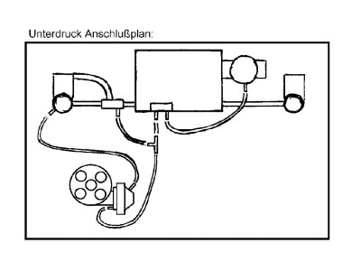

Hi Markus,
das ist gar nicht so schlimm wie man meint :wink:
Die Frühverstellung ist der Anschluss auf der Außenseite des Verteilers.
Die schließt du so an, wie du das mit deinem jetzigen Verteiler auch gemacht hast.
Und der Anschluss auf der Seite zum Verteiler hin ist die Spätverstellung.
Die gehört auf die Seite hinter der Drosselklappe. Also irgendwo wo auch der Unterdruck für den Bremskraftverstärker abgenommen wird.
Zum Einstellen des Zündzeitpunktes lässt du einfach die Seite mit der Spätverstellung weg, und stellt den Verteiler wie gewohnt auf 7,5° vOT.
(DLS Stecker gebrückt, wenn vorhanden)
Danach steckst du die Spätverstellung auf. Dann sollte der Zündzeitpunkt bei 5°nOT liegen.
Und nun musst du deinen Leerlauf auf den neuen Zündzeitpunkt anpassen.
Danach die DLS Stecker wieder auf das DLS Modul stecken und los geht die wilde Fahrt.

Ach ich liebe dieses Forum, hab eben hier mit Hinweis dieses Bild gefunden, so müsste es quasi aussehen?

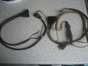

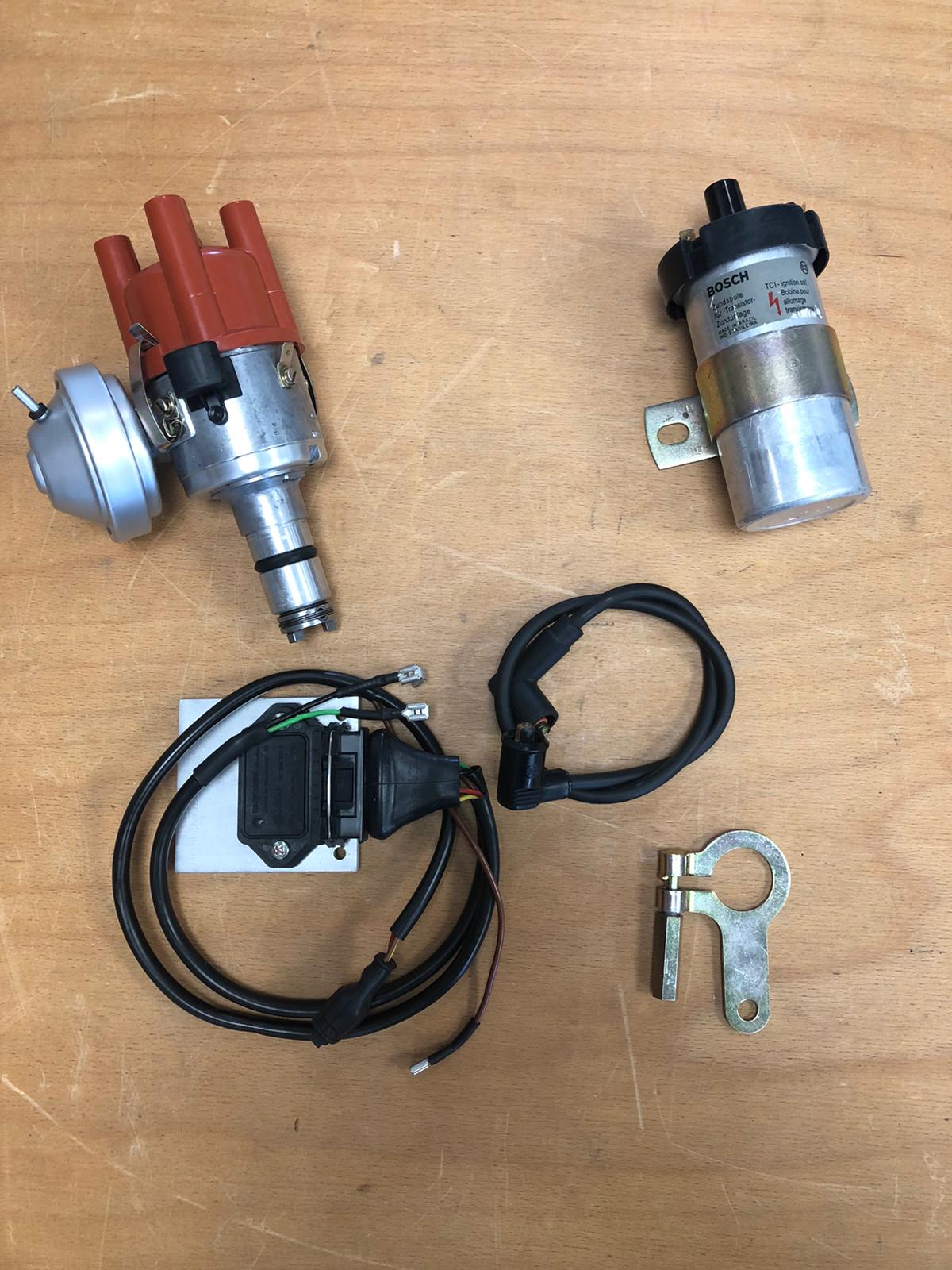

Eggi
Beiträge: 276
Registriert: 29.03.2017 09:07
Re: CU Zündspule im CJ
Beitrag von Eggi »
Oh man wie peinlich, sorry :versteck: , ich hab eben nochmal geschaut, ich hab überhaupt kein DLS, hätte schwören können ich hätte es gesehen, aber ich hab lediglich diese Teile verbaut (Siehe Bild), und ich hab nichtmal die Vorbereitung im Kabelbaum :shock: ! Das Teil auf dem Kühlkörpern ist ja das Steuergerät oder ist das das DLS? Sorry wegen der vermutlich doofen Fragen, ist mein erster Tag 🙈!

Ich hab nochmal gekramt, hatte den Satz von Kleinanzeigen und der hat mich noch gefragt ob ich den originalen Kabelsat mit DLS Anschlüssen will oder nen neuen von ihm ohne DLS, hab natürlich nen neuen genommen ohne DLS Anschlüsse 🙄! Aber eigentlich hat der nen ganz kompetenten Eindruck gemacht und den Satz als „VW T3 2L Bus Bulli CU CJ Transporter Doka Zündverteiler 071905205“ verkauft, denke das wird schon stimmt, also ich hoffe es!
Ich hätte einfach die originale Zündung behalten sollen, dachte ich tu was gutes aber die Sache ist kompliziert wenn man nicht so richtig Plan von der Materie hat 🙈!

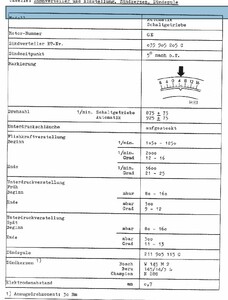

Und dann halt die Werte von VW überprüfen:
Ohne Unterdruckschläuche:
850 UPM 7,5° vOT
2000 UPM : 7,5° +14° = 21,5° vOT
3600 UPM: 7,5° + 23° = 30,5° vOT
Mit beiden Unterdruckschläuchen:
850 UPM: -7,5° + 12° = 5,5° nOT
2000 UPM: 21,5° + 11° = 32,5° vOT
3600 UPM: 30,5° + 11° = 41,5° vOT
Ich habe hier jetzt nur mal die Mittelwerte genommen, damit die Verwirrung nicht zu groß wird.
Hier noch mal das Dokument, aus dem die Werte abgeleitet sind:
