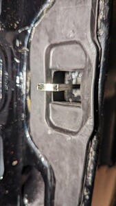

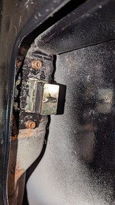

So ein Bild zur Ergänzung,
schweissen wollte ich eigentlich nicht wegen dem ganzen Gummi im Fangband.
Gruß, Jörg
Wenn beim Schrauben nichts übrig bleibt, dann funktioniert es auch nicht.

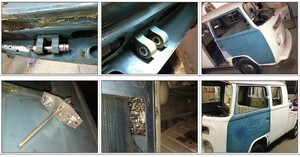

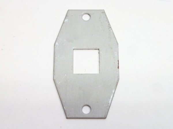

Die Adapterplatte muss in die Türe eingeschweisst werden. Vorher noch Gewindemuttern anschweisen oder Tubtara setzten.
So viel ich mich erinnern kann habe ich die Scharnierhalter von der ab 76 Türe an die Vorgängerversion umgeschraubt und dazu musst du bei den Türen noch Buchsen einpressen, da die Löcher bei den alten Türen grösser sind. Da gibt es Umbausätze bei den bekannten Händlern.
Hier noch Fotos welche ich gefunden habe:
Hoffe das hilft.
Gutes Gelingen.
Hangloose

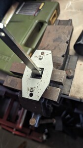

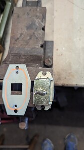

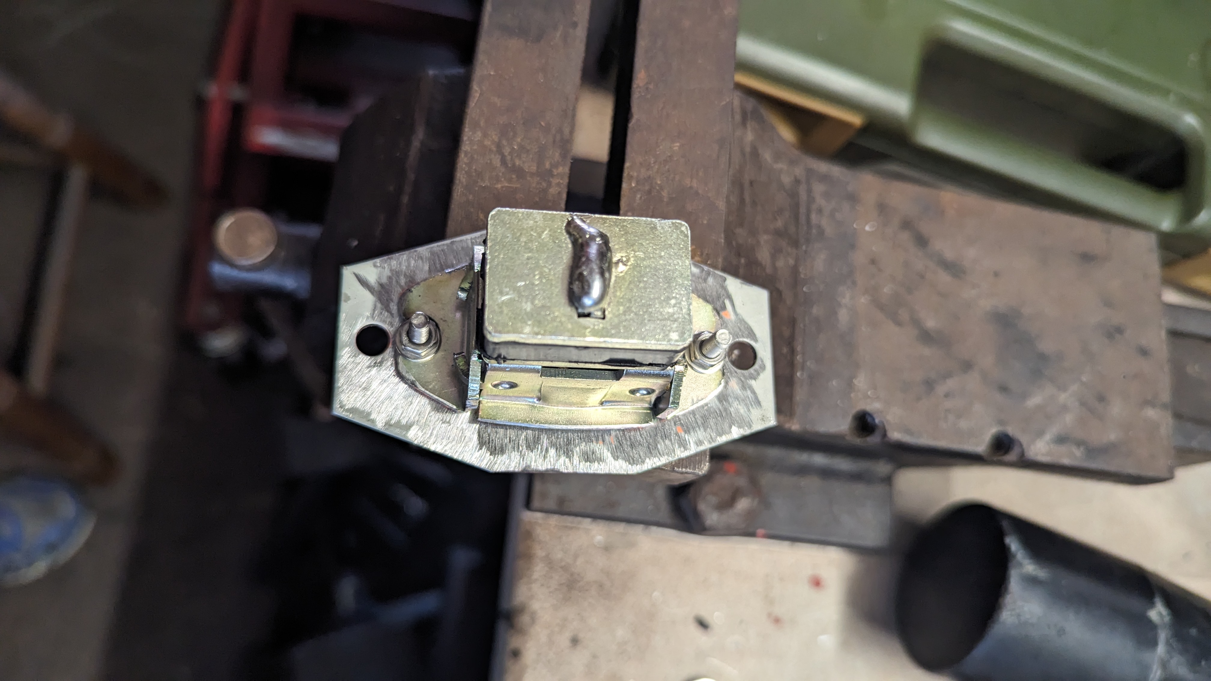

Erstmal ordentlich anzeichnen und bei den Fangbändern die Kanten so abschleifen, dass die Schraubenlöcher in der Adapterplatte frei sind.

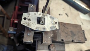

Festschrauben zum schweißen,

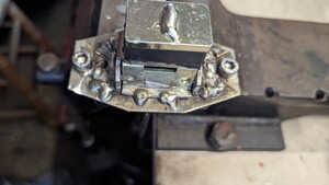

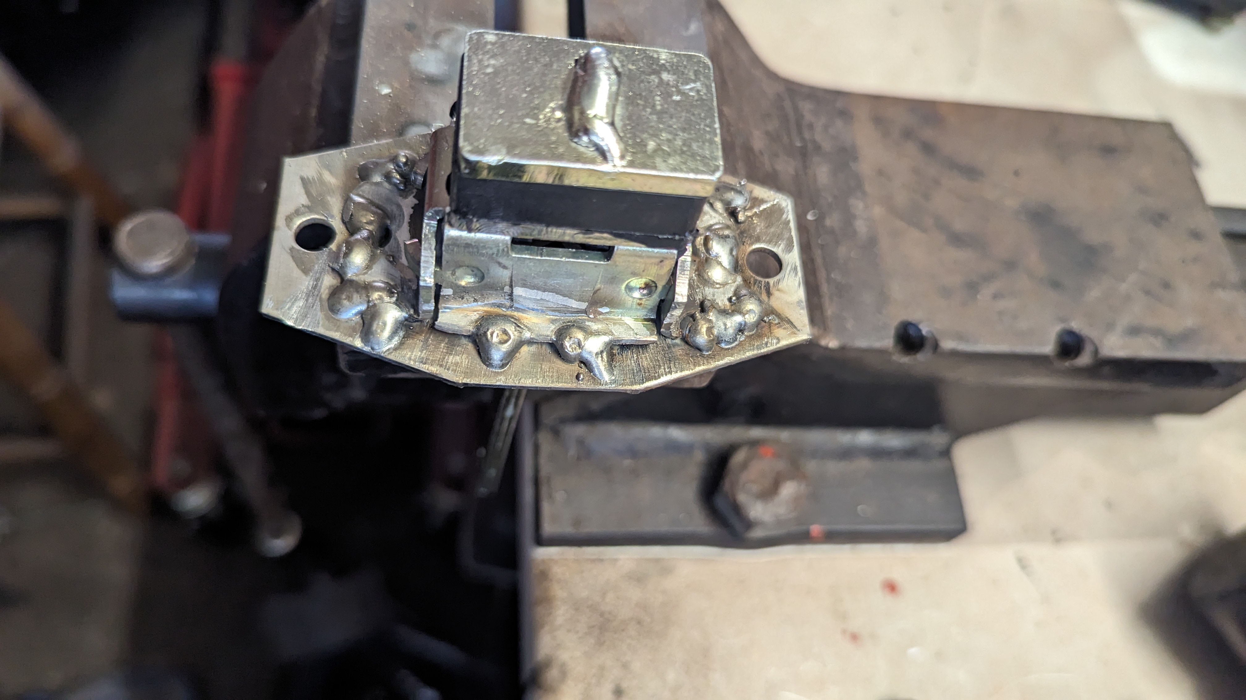

Verschweißt, nicht hübsch aber selten :D und Brantho Corrux schön dick drauf
Eingebaut und funktioniert
