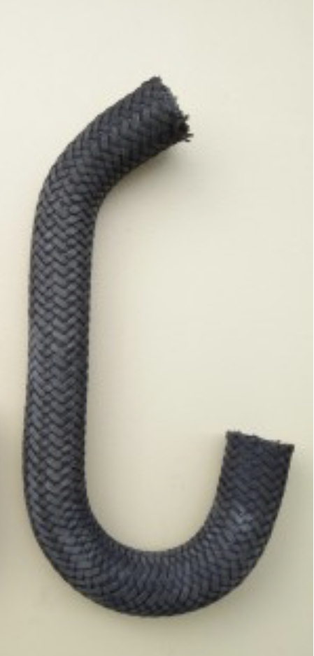

Hallo Thomas, ich suche diesen Druckschlauch.
Hättest du noch einen? Oder hast du eine Bezugsquelle?
Beiträge: 5162
Re: [Workshop] US Einspritzer
Hi Frank,
da habe ich mal ein ganzes Schlauch und Dichtungskit zusammen gestellt:
viewtopic.php?p=239445#p239445
Meist sind ja alle Schläuche defekt und nicht nur einer.

Powdersurfer hat geschrieben: 28.08.2023 08:49 Dirko HT zum abdichten liegt bereit.
Warum Dirko HT? Wenn man die fehlerhaften Bauteile ersetzt und an geeigneter Stelle Schlauchschellen oder Kabelbinder einsetzt kann man das sogar wieder zerstörungsfrei demontieren.
Wenn man das mit Dirko HT fest klebt, hat man nur defekte Bauteile miteinander verbunden.
Als Notreparatur im Urlaub finde ich das ja ok, aber doch nicht als Dauerlösung.
Powdersurfer hat geschrieben: 28.08.2023 08:49 DIE Hauptfehlerquelle beim Einspritzer wohl Falschluft ist. Zumindest bekommt man das Gefühl wenn man deine Beiträge hier liest Bild
Man könnte geschätzt 80% dieses Beitrags kürzen wenn man die Dopplungen raus nimmt.
Viel Erfolg bei der Fehlersuche

Tanjas&Thomas_T2b hat geschrieben:
Defekte Schläuche/Teile werden natürlich ersetzt und Schellen werde ich selbstverständlich auch einsetzen. Ne dünne Schicht Dirko als zusätzliche Dichtung schadet meiner Meinung nach dennoch nicht und lässt sich bei Bedarf auch wieder entfernen - ist ja dauerhaft flexibel.
