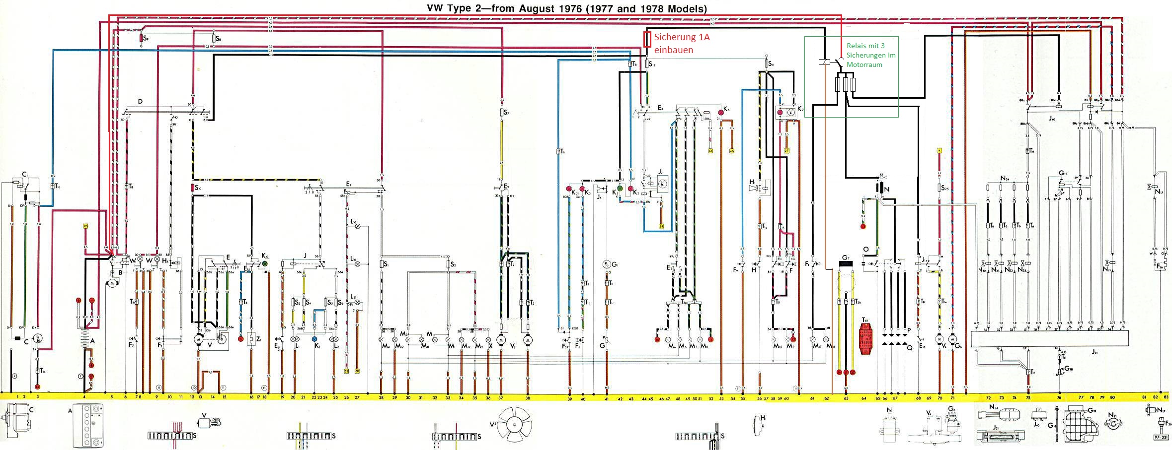

andycandy hat geschrieben: 04.09.2023 19:27 Hab eine Tszh (Elektronische Zündung) verbaut.
Die reagiert auf Unterspannung mit Arbeitsverweigerung. Von daher kannst du das Experiment mal machen.
Ich habe mir im Motorraum ein Relaishalter mit 3 Sicherungen eingebaut.
Da greife ich am Magnetschalter Dauerplus ab, steuer das Relais (abgesichert) an und habe dann die drei Abgänge verteilt auf Zündung, Rückfahrlicht und Doppelrelais.
https://www.autoelectricsupplies.de/p/r ... th-3-fuses
Damit spart man sich die Langen Kabelwege und die Zündung hat dann gut und gerne 1-2V mehr Spannung zur Verfügung.
Und es ist dann auch noch einzeln abgesichert.
Moin Thomas,
Hast Du vielleicht dazu bitte mal einen Schaltplan und Bilder?
Bevor ich Mist baue :D
Bild (PHOENIX)

MCT hat geschrieben: 13.09.2023 08:36 Moin Thomas,
Hi Michael,
ich habe den Schaltplan mal modifiziert:
Ein Bild vom Relais im Motorraum habe ich jetzt nicht zur Hand.
Aber ich habe das an den Halter vom Lüftermotor mit montiert.
