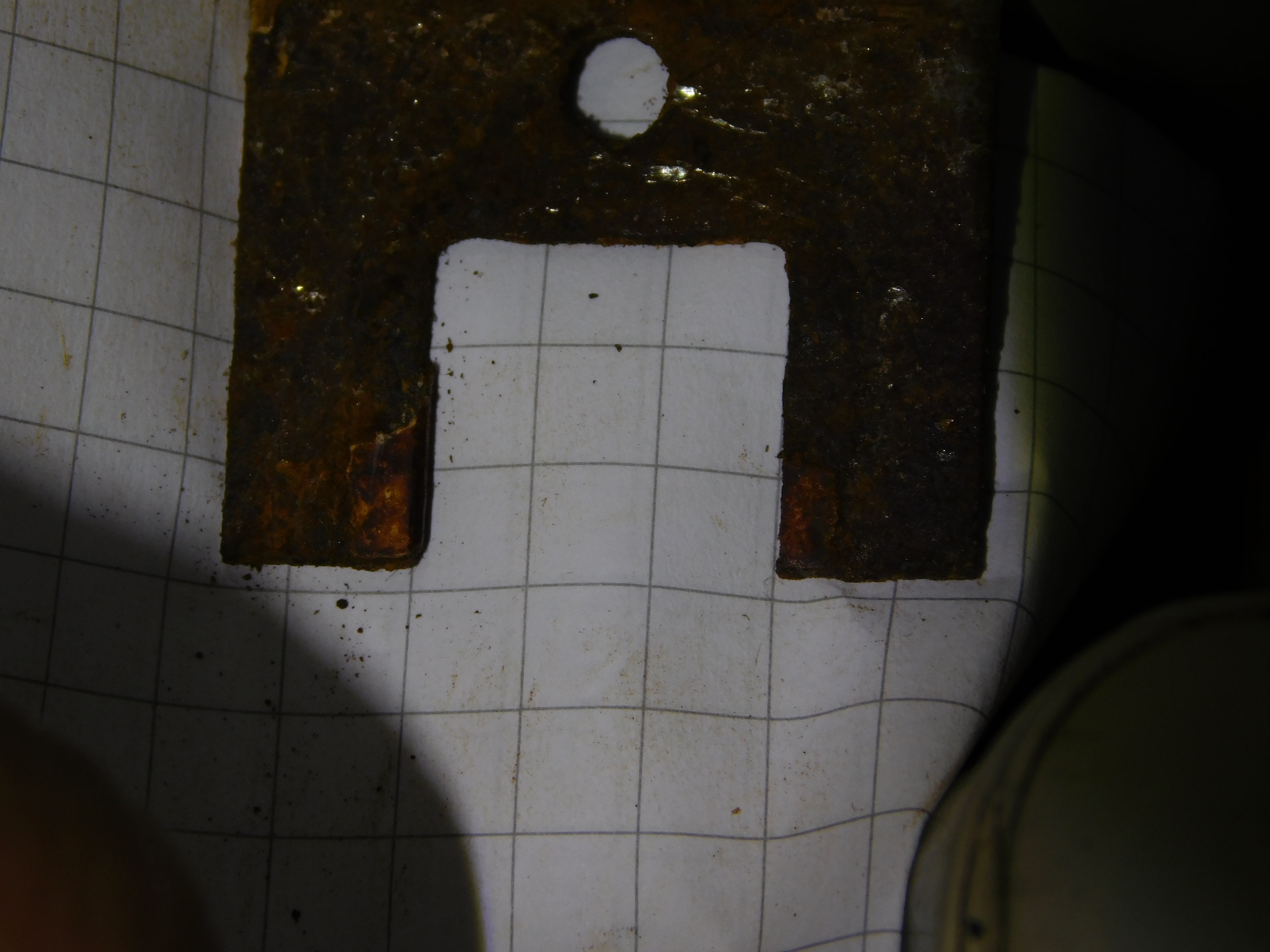

Aber klar doch.
Ich habe deswegen jetzt einfach mal an dem Behälter rumgewürgt und siehe da, er lässt sich mit Liebevoller Gewalt nach vorne schieben.
Zum Nachbauen hab ich dann einfach mal Karo-Papier drunter gehalten.
P.S. Mein Handy hat Tasten und die Kamera mit Gigantischer VGA Auflösung :lol: ist vor ca. 15 Jahren kaputt gegangen. Deshalb nutze ich eine ältere Coolpix L840, meine immer dabei Kamera zum knipsen.

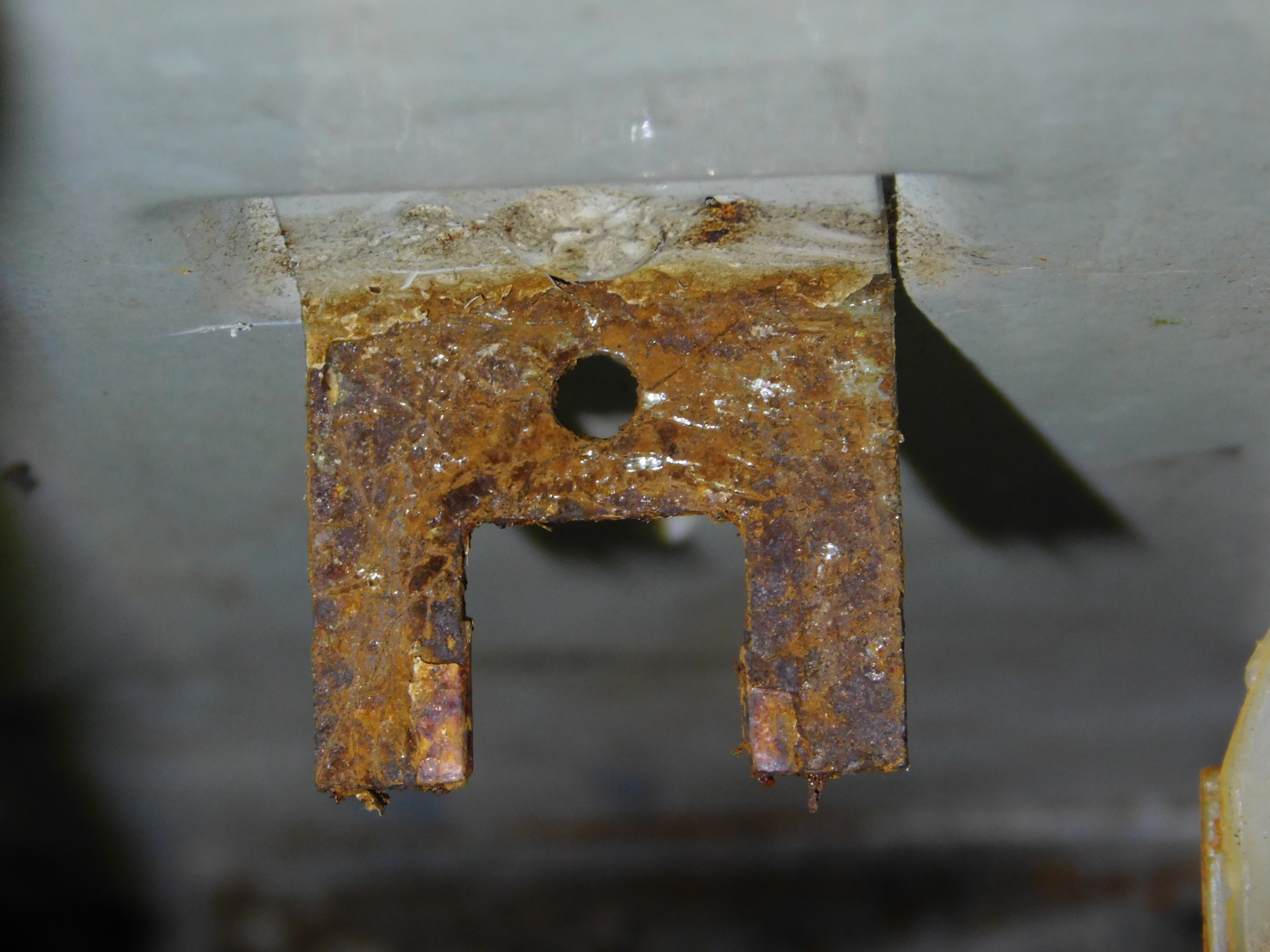

Hi Klaus,
auch von mir ein Dankeschön.
Sehe ich das richtig, dass der von mir markierte Teil "gestanzt" ist also eine Wölbung hat um den Druck und dadurch Halt zwischen Behälter und Winkel zu erhöhen? Oder ist der Winkel in Dicke komplett eben?

@Klaus dein Karopapiper hat 1cm2 Kästchen?
T2a/b Camper
Beiträge: 322
Registriert: 20.05.2015 08:51
Re: Frage zum Bremsflüssigkeitsreservoir
Beitrag von T2a/b Camper »
Der Blechwinkel ist komplett plan und das Karopapier hat standardmäßige 5mm Kästchen.
