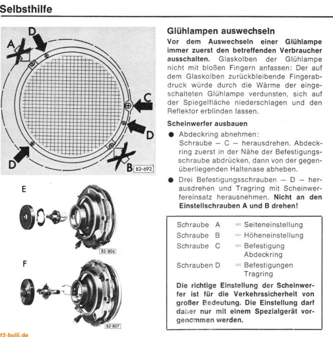

Danke für die Rückmeldung, hab mich auch noch weiter aufgeschlaut.
Für mich ergibt sich folgendes Bild:
nur der T2b Scheinwerfer der ab 74 als extra zu haben war hat die H4 Aufnahme mit den 3 Nasen und Halteklammer. Eine Variante davon hat die E-Nr 14551, die von Osram/Philipps freigegeben ist.
Gibts neu zu kaufen für ca 2x100€ (original Hella)
T2b mit Bilux kann man mit einem Adapterring auf H4 umrüsten. Wie gut der Ring sitzt und wackelt, ob der Brennpunkt noch stimmt, vermag ich nicht zu sagen, 12€ könnte man investieren und schauen, ob es funktioniert.
Prüfnummer ist natürlich futsch.
T2a mit Bilux und anderer Halterung kann man den H4 Scheinwerfer aus dem T2b durch Umschweißen der Haltelaschen verwenden. (Rechtliche Grauzone, da die Prüfnummer 14551 halt nicht für den T2a gilt und das Umschweißen ist auch eine Änderung an Regulatorischen Bauteilen)

Bild aus der 77er Betriebsanleitung bei Baduras Leseproben kopiert
