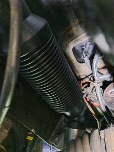

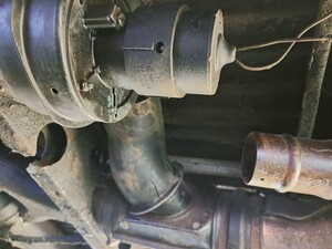

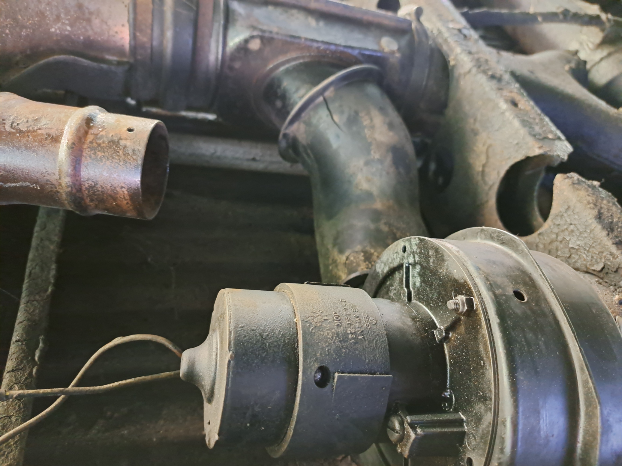

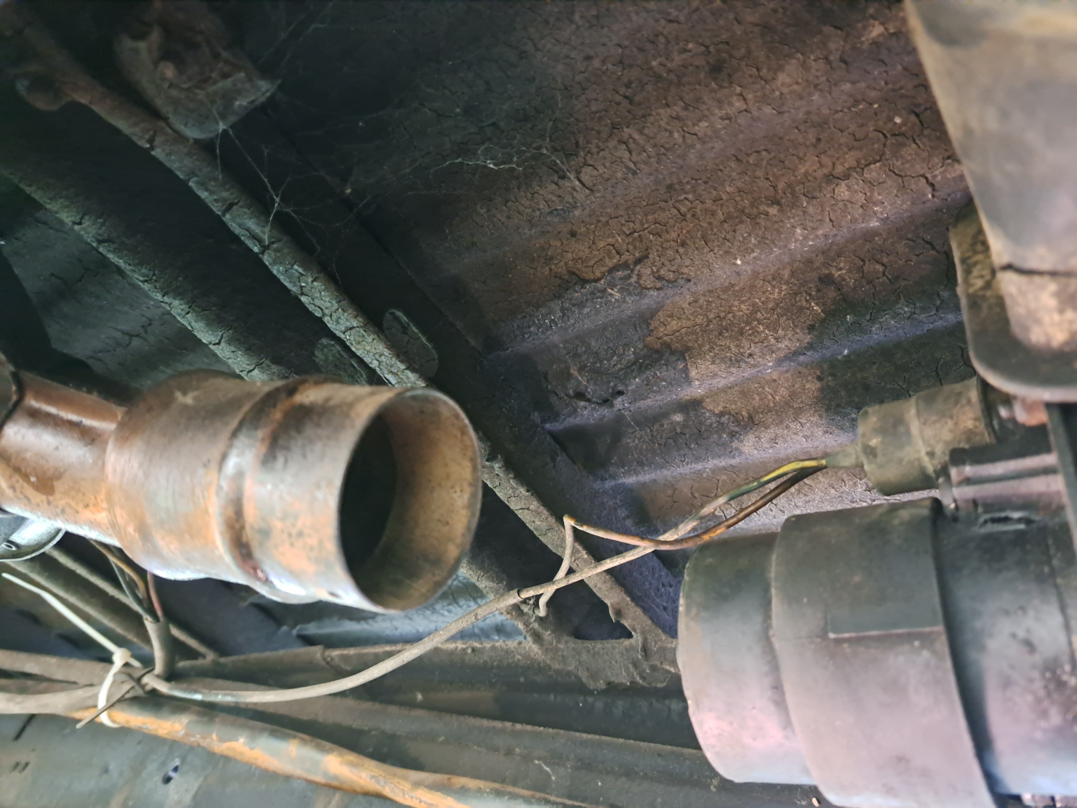

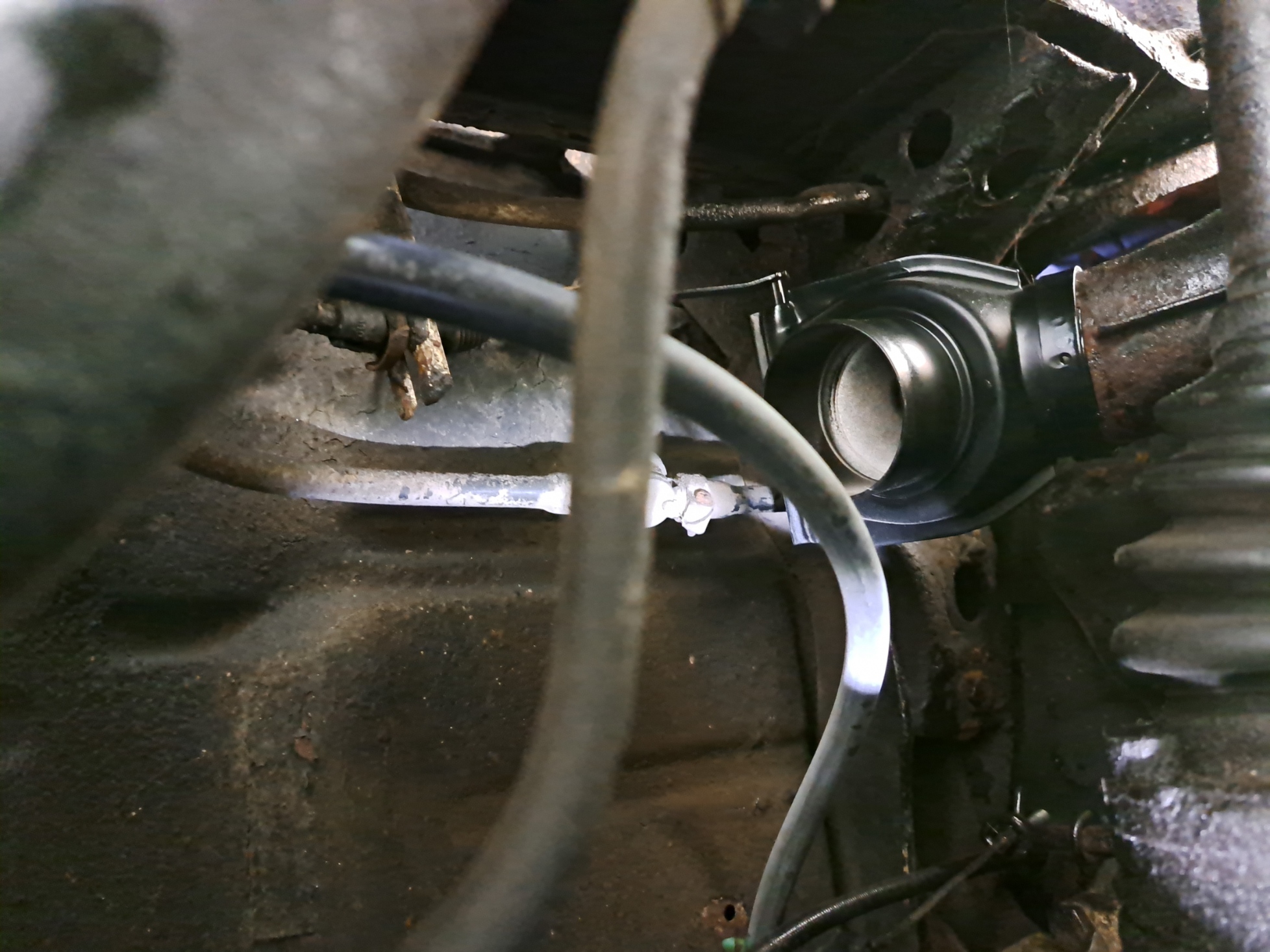

bin gerade dabei meine Standheizung zu Leben zu erwecken! Der Vorbesitzer hat teilweise die Anschlüsse zu den Wärmetauschern erneuert....
Siehe Foto, da fehlt aber Einiges: die linke Seite zum WT, der Auspuff?
Vllt kann mir jemand anhand der Fotos einen Tipp geben, wie die Teile heißen, wo ich sie bekomme, oder eine Skizze von der B6....
Danke im Voraus :)
Foto 2 ist der neue Schlauch....gehört der gleiche auch auf die andere Seite?

ja auf die andere Seite gehört der selbe Schlauch.
http://www.michaelknappmann.de/bulli/mi ... 02410.html
Position 33
Beim Auspuff fehlen das Abgasrohr und das Flexrohr
http://www.michaelknappmann.de/bulli/mi ... 02730.html
Position 21A und 20
Was sonst noch fehlt kann ich natürlich so nicht erkennen, ich würde aber vorab testen ob die Standheizung auch einwandfrei funktioniert.
