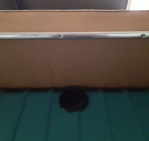

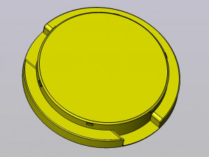

Ich musste auch ein Loch bohren, da der neu verbaute Geber defekt war bzw. noch ist.
Gebohrt mit einem 80mm Dosenbohrer und danach das offene Blech lackiert einen Kantenschutz verbaut und einen dazu passenden Deckel ausgedruckt aus PETG
Falls wer Interesse an so einem Deckel benötigt: einfach eine PN senden

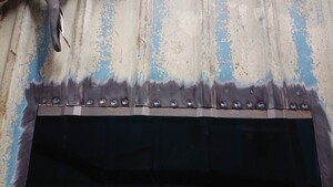

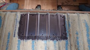

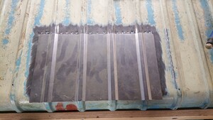

Re: Deckel für Revisionsöffnung Tankgeber
Das Blech auf meinen Bildern im hat 135x120mm.
Ich verkaufe symetrisches Blech mit 2 Rippen 130 breit, 145 lang.
Die Bohrungsmitte Durchmesser 100 beim T2b ist innen von der rechten Seitenwand gemessen 740mm oder Mitte der 10ten Vertiefung.
Das Loch lässt sich mit einer Karosseriesäge leicht reinsägen, wenn Ihr das Startloch bohrt, werdet Ihr sehen, daß nach unten genug Platz ist, klappt auch noch mit einer Stichsäge.
Das Loch möglichst weit vorne setzen, daß das Blech gerade noch auf der Ebenen Fläche aufliegt bevor der Radius nach unten beginnt.
Ich hab 3,5er Senkkopf-Blechschrauben genommen, würde aber heute 2,9er nehmen.
Die haben kleinere Köpfe, tragen nicht so viel auf, und halten für den Zweck völlig ausreichend.
Ich hätte gerne 30€ inclusive Porto nationale Warensendung unversichert.
Übrigens, die Dichtung auf meinem Deckel ist auch selbstgemacht.
Vor der finalen Montage das Kofferraumblech leicht einfetten,
Eine Raupe dauerelastische Dichtmasse etwas größer als die Bohrung auf den Deckel auftragen, Deckel aufsetzen und leicht anschrauben.
Am nächsten Tag demontieren, Fett abwischen, schon habt Ihr eine perfekte dauerhafte Dichtung, die auch nicht verloren geht
