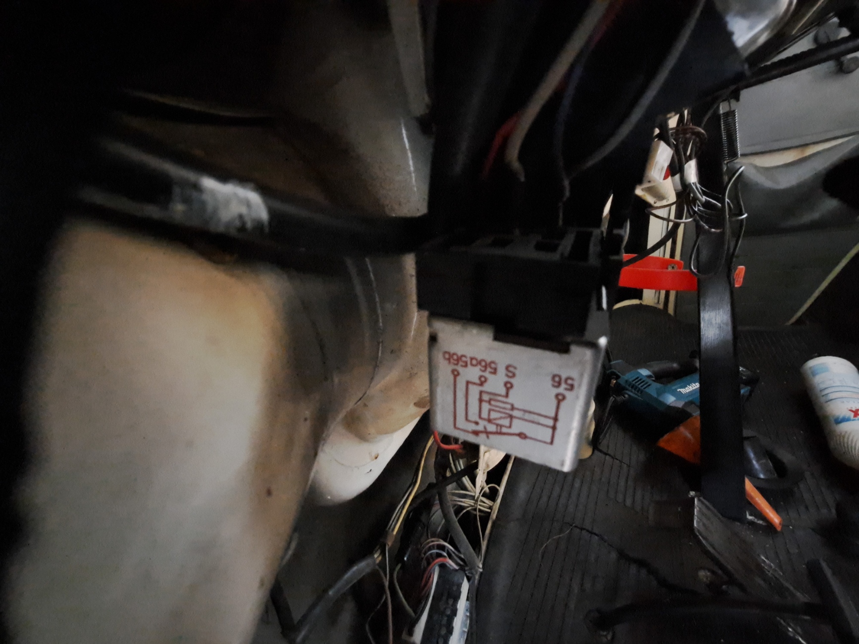

Blinker spinnt - das Relais, von links das erste, ist anscheinend ein Scheinwerferrelais (411 941 583 C,Foto beigefügt) - lt. Bus OK müsste es "T2 Scheinwerfer Relais Vergl. 111941583" sein....

Für einen AMI-Bus wäre das 411 941 583 C Blinkrelais das richtige, das hat nämlich keine Lichthupenfunktion und somit auch keinen Anschluss für die Klemme 30.
Für einen nicht AMI-Bus wäre das 411 941 583 C halt das falsche wegen der fehlenden Lichthupenfunktion und es muss das 111 941 583 eingesetzt werden.

Danke, es ist ein nicht Amibus. Das Relais hatte einen Wackelkontakt, Kontakte gereinigt und von oben die Anschlüsse fester reingedrückt und jetzt gehts hoffentlich
aber werde mir das richtige Relais besorgen.
