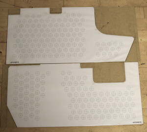

- Beiträge: 7710
Re: Dämmung Motorraum
Moin Thomas,
Die gibt es eigentlich in allen möglichen Baumärkten im Zuschnitt für div. Stärken. Mal beschichtet (für Schrankrückenwände z.B. in weiß) oder auch nicht beschichtet ("roh") für sonst. Anwendungen.
Um das Lochmuster halbwegs gut hinzubekommen, brauchst Du natürlich ziemlich viel "Zielwasser", eine ruhige Hand nebst Bohrmaschine und einen guten, scharfen Holzbohrer für den entsprechenden Durchmesser.
Damit die Stirnseiten bzw. die Bohrlöcher keine Feuchtigkeit ziehen und dadurch "aufgehen", würde ich diese mit wasserfestem Holzleim einpinseln (Produktbeispiel: https://www.ponal.de/produkte/wei%C3%9F ... erfest/273)
Händlerbeispiel MDF: https://expresszuschnitt.de/MDF-Platten ... FIQAvD_BwE
Bei meinem Bus habe ich diese Platten als "MDF-Platten" identifizieren können und hoffe nicht daneben zu liegen.Worldweitweg hat geschrieben: ↑14.10.2023 20:07 Ich hab echt keine Ahnung wie ich diese Platten nennen soll um sie zu finden.

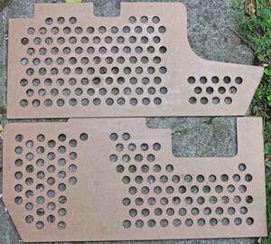

...und noch ne kleine Ergänzung:
Die Billigvariante zu den Forstner- Bohrern sind Flachfräsbohrer (Baumarkt 5-6€), damit habe ich es gemacht. Forstner sind nat. besser!
Vorher mal am Probestück ausprobieren. Eine Bohrung habe ich nachbessern müssen...
Das Material war bei mir original (aber wie bei den Türpappen vergammelte) Hartfaserplatte und gleiches habe ich auch wieder verwendet, MDF gab es damals vermutlich noch nicht und ist meiner Meinung nach auch nicht ganz so stabil in den dünnen ca. 3mm Qualitäten.
Das Material hat ähnlich wie bei den Siebdruckplatten eine glatte (Sichtseite) und eine rauhe / geprägte Seite.
Habe mir selbst ne Schablone gemalt und die Teile in Heimarbeit zurechtgesägt, gebohrt und lackiert. Zeitaufwand der bricolage gegenüber Kauf lohnt wohl kaum. Typische Winterarbeit wenn noch Langeweile dazu kommt...und auch noch Bier im Kasten steht
Beste Grüße
Hubertus
